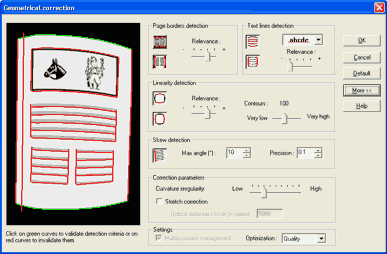

Когда конвертация завершена, загружаем полученные файлы в Book Restorer (BR) и применяем к ним инструмент Geometrical Correction. Опция Deskew с фотографиями практически не работает, поэтому её и нет смысла использовать, как на начальной стадии - в SK,так и в BR. Выделяем все страницы (Ctrl + A) и щёлкаем по нужному пункту меню Restoration (рис. 4).
Рис. 4
В появившемся диалоговом окне нужно последовательно щёлкнуть по всем подсвеченным зелёным цветом частям текста и заставить их "покраснеть", т.е. включить функции определения искривления для боковых сторон страницы. Здесь же, при нажатии кнопки "More", можно вручную установить параметры чувствительности к линейным искривлениям около корешка книги. В принципе, установленные по умолчанию значения позволяют довольно неплохо справляться с большинством дефектов. Но уж если ваш случай довольно серьёзен, то остаётся одно - действовать методом научного тыка и проверять работоспособность фильтра на тестовой картинке. Осложняет положение и тот факт, что функция быстрого просмотра для данного инструмента отсутствует. Не исключено, что придётся несколько раз менять установленные параметры. Параметры чувствительности желательно установить на максимум. Для определения перекоса ставим точность - 0.01 градуса. В закладке Optimization выбираем Quality. После того, как настройки приведены в порядок, жмём ОК и наблюдаем за работой программы (рис. 5).
Рис. 5
Возможно, страницы с сильным перекосом придётся несколько раз пропускать сквозь фильтр геометрии, поочерёдно увеличивая чувствительность в параметрах детектирования.
