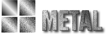

Эмуляция металла при помощи шума
Задать тексту металлическую фактуру можно также при помощи шума: во-первых, наложите шум по алгоритму Гаусса (Gaussian Noise) на линейную градиентную заливку (слева внизу), затем примените фильтр размытия в движении (Motion Blur), задав любое направление (Angle) и расстояние (Distance). Следующим шагом будет применение фильтра резкости (Sharpen) — правый нижний угол. После того, как вы получили некоторый «металл», можете использовать его в качестве заднего плана или образца текстуры.
