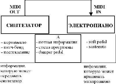

На рисунке 1 изображена уже, наверное, набившая многим оскомину наша показательная MIDI-система, состоящая из синтезатора (главное устройство) и электропиано (подчиненное устройство). При попытке озвучить вводимую с синтезатора информацию при помощи электропиано мы обнаружим, что они могут обеспечить коммуникацию только в области "а". Синтезатор, имеющий, помимо этого, питч-бенд, портаменто и послекасание, посылает через MIDI OUT соответствующую информацию электропиано, которое в свою очередь не имеет таких функций. Таким образом, электропиано не получает и не воспроизводит информацию об использовании питч-бенда, портаменто и послекасания. С другой стороны, у него есть ряд функций, имитирующих использование педалей, которыми не обладает синтезатор и информацию о которых он также "не понимает". Отсюда становится видно, что в ряде случаев необходимо проверить, какую информацию может передавать и получать используемый вами инструмент (инструменты). Для этого входящее в комплектацию любого MIDI-устройства руководство содержит так называемую "таблицу принадлежности MIDI (MIDI Implementation Chart)".

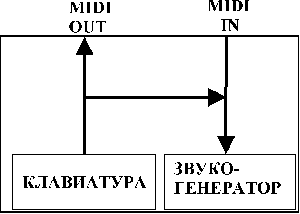

Некоторые MIDI-инструменты обладают параметром "местный контроль (Local Control)". Когда данный параметр активизирован (Local On), ваш инструмент использует для воспроизведения звуки из собственной памяти. Когда же он выключен (Local Off), инструмент передает информацию вовне, не используя собственных звуков. Проиллюстрируем это следующими примерами. Допустим, мы имеем какой-либо синтезатор с клавиатурой. В данном случае информация с клавиатуры поступает для воспроизведения на звукогенератор (рис.3).
Рис. 3

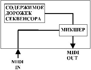

Если переключатель местного контроля будет находиться в положении "выключено", то вы ничего не услышите, хотя данные все равно будут поступать на MIDI OUT. С другой стороны, положение "выключено" как нельзя лучше подходит для совместного использования данного инструмента с секвенсором, обладающим способностью микширования информации с MIDI IN и MIDI OUT (рис.4).
Рис. 4
Данная функция получила название SOFT THRU. Когда она активизирована (SOFT THRU ON), вы получаете возможность слышать как свою собственную игру на клавиатуре, так и содержимое дорожек секвенсора.
