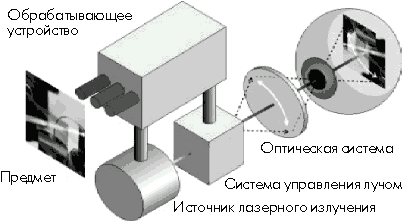

Ну вот, перспектива получилась достаточно мрачная и выхода никакого, казалось бы, нет. Правда, в таком случае я и писать бы ничего не стал. Идея, что называется, проста до безобразия (со всех точек зрения, кроме технической). Что если проецировать изображение прямо на сетчатку глаза? Тогда не нужен будет громоздкий экран и решится проблема габаритов. Идея эта была выдвинута американской фирмой Microvision, разработавшей технологию VRD (Virtual Retinal Display - виртуальное изображение на сетчатке). Работает она следующим образом (см. рисунок):
на вход устройства поступает видесигнал (с компьютера, видеокамеры и т.д.). На основании этого сигнала определяется расположение, интенсивность и цвет отдельных пикселов. Дальше наступает самое интересное: данные об интенсивности и цвете поступают на маломощный (скорее, даже сверхмаломощный) лазер (в случае цветного изображения используются три лазера). Затем с помощью специального устройства (на которое поступает информация о координатах пикселов) происходит развертка лазерного луча (как для электронного пучка в обычном мониторе или телевизоре). В результате изображение рисуется лучом лазера непосредственно на сетчатке глаза без всяких промежуточных экранов. Рисование происходит по одному пикселу, развертка идет справа-налево, сверху-вниз. При этом можно забыть о понятии разрешения, так как в пределе толщина и мощность луча может быть сколь угодно мала. Практически можно получить изображение, не отличимое от реального. Причем, оно может накладываться на то, что человек видит в данный момент. Можно, к примеру, сделать так, чтобы хирург видел координатную сетку во время операции, а пилот невооруженным глазом различал радиомаяки во время посадки. Что касается систем виртуальной реальности, то тут фантазия вообще не знает границ.
