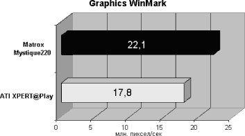

После такого достаточно краткого перечисления основных технических характеристик Mystique220 самое время перейти к оценке его производительности. Не мудрствуя лукаво, я решил остановиться на двух группах тестов, входящих в пакет Ziff-Davis Winbench: на тестах Graphics WinMark, которые позволяют оценить двумерную производительность, а также на тестах WinMark DirectDraw, которые в свою очередь характеризуют производительность видеоакселератора при привлечении одноименной функции. 3D-производительность я оценивать не пытался, посчитав это занятие бесполезным, поскольку плата ATI XPERT@Play, в отличие от Mystique220, как раз трехмерной производительностью и славится. Как и следовало ожидать, Mystique220 обошел XPERT@Play на двумерных тестах: сказалась репутация Matrox - ведущего на сегодняшний день производителя мощных двумерных видеоакселераторов (рис.1).
| Рис. 1 |

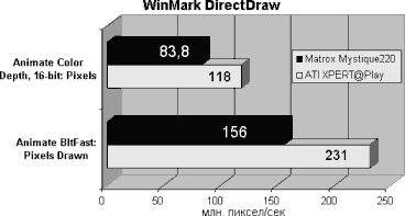

На диаграмме разрыв выглядит довольно-таки существенным, однако не следует забывать, что Mystique создавался специально для скоростного построения простых изображений, а тесты Graphics WinMark по существу ничего другого и не подразумевают: они измеряют скорость работы с растровыми блоками, вывод и закрашивание различных геометрических фигур, операции с текстом в графическом режиме. В то же время всем без исключения хорошо известно, что реальность - штука далеко не такая простая, и в ней есть место не только простым геометрическим фигурам. Поэтому, когда вы поменяете ATI XPERT@Play на Mystique220, то "на глаз" прирост двумерной производительности будет практически незаметен. В тестах WinMark DirectDraw картина была прямо противоположной: впереди была плата ATI XPERT@Play (рис. 2).
| Рис. 2 |
По причине того, что набор WinMark DirectDraw включает в себя более 30 тестов и, естественно, результаты всех этих измерений напечатать нет никакой возможности, я решил ограничиться только двумя - Animate BltFast и Animate Color Depth (результаты именно этих тестов чаще всего встречаются в компьютерной прессе). Принято считать, что видеоакселераторы, показавшие лучшие результаты на этих тестах, способны обеспечить большее ускорение воспроизведения видео и двумерных игрушек. Отсюда можно плавно перейти к качеству воспроизведения MPEG-роликов. Впрочем, это надо было видеть: качество воспроизведения MPEG-файлов у ATI XPERT@Play было на порядок выше, чем у Mystique220. Несмотря на то, что я использовал поставляемый вместе с Mystique220 плейер CompCore SoftPeg Player, ролик можно было смотреть только в окне. Развернутое на полный экран, оно становилось крупнозернистым и каким-то блеклым. Здесь уместно будет вспомнить, что ATI XPERT@Play обеспечивает не только прекрасное качество воспроизведения MPEG, но и обладает ТВ-выходом, причем, все это практически за те же деньги.
В попытках найти разумные объяснения такому положению дел я натолкнулся на упоминание об одной очень интересной особенности работы Mystique. Одним из весьма щепетильных моментов, с которыми сталкиваются производители видеоакселераторов, является вопрос о том, стоит ли дожидаться начала вертикального импульса гашения перед пересылкой содержимого нового кадра из буфера на экран. Microsoft в спецификации DirectDraw API утверждает, что перед переключением страниц для вывода на экран следующей сцены драйвер DirectDraw должен ожидать конца обновления всего экрана. Matrox так не считает, и ее Mystique переключает страницы по горизонтальному сигналу гашения. Поскольку частота следования горизонтальных гасящих импульсов почти в 1000 раз выше, чем вертикальных, Mystique тратит гораздо меньше времени на ожидание подходящего момента для пересылки на дисплей нового изображения. Такой подход позволяет существенно повысить скорость, однако в некоторых случаях является причиной возникновения видимых искажений на экране (tears). В тех программах, где сцены существенно изменяются от кадра к кадру, обусловливая сравнительно низкую частоту их смены, этот эффект может проявляться достаточно сильно.
