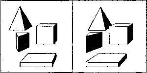

Самое время устроить небольшой экскурс в основы стереоскопического зрения. Мы все видим двумя глазами. Причем, поскольку глаза разнесены в пространстве (находятся по разные стороны переносицы), то один и тот же предмет они видят немного по-разному. И чем ближе к нам этот предмет, тем более по разному они его видят. Мозг интерпретирует полученную картину и оценивает расстояние до объекта. Если перенести изображения для каждого глаза на бумагу, то окажется, что все объекты на рисунке повернуты немного по-разному. Дальние будут выглядеть практически одинаково, для ближних же различие будет заметно сразу (см. рис.).
