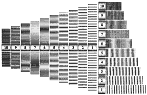

Как и любое другое устройство, TV-тюнеры отличаются друг от друга не только функциональными возможностями, но и качеством воспроизводимого изображения. Если не учитывать все тонкости возможных искажений видеосигнала, то основным параметром, позволяющим наглядно оценить качество изображения, является его чёткость или разрешающая способность, которая измеряется числом телевизионных линий (твл). Фактически чёткость изображения в твл выражается количеством линий любой ориентации (горизонтальной, вертикальной или диагональной), укладывающимся по высоте, ширине или диагонали экрана.
В нашем случае для оценки качества изображения TV-тюнеров использовалась таблица, состоящая из вертикальных и горизонтальных линий с различной плотностью расположения (рис.1).
Рис. 1
Сигнал подавался на S-Video вход, так как он является самым высококачественным и, благодаря раздельной передаче сигналов яркости и цветности, не подвержен перекрёстным помехам, что позволяет детально оценить истинную разрешающую способность цифровой части TV-тюнера, а не качество высокочастотного тракта, как это имело бы место при подключении к антенному входу. Для проб с каждого устройства записывались стоп-кадры с максимально возможным разрешением. Оценка не проводилась лишь для VideoHighWay, т.к. этот TV-тюнер не позволяет записывать телевизионный сигнал и у него отсутствует S-Video вход. В принципе, можно определить разрешающую способность, подключившись к входу RCA, но всё равно в таком случае визуальная информация не будет подтверждена документально и вряд ли окажется непредвзятой.
Оценка проводилась по пятибалльной системе. Лучший результат - пять баллов, худший - один.

Aver TV-Phone Лучшее качество оцифрованного изображения среди рассматриваемых моделей. Заметные искажения не наблюдались. *****
Best MTV и Genius Video Wonder Pro Ошибка интерполирования горизонтальных строк (Рис. 2) заключается в неверной передаче толщины и истинного расположения линий. ***
Best VTV Чередование толщины и яркости горизонтальных линий и некоторая «дрожь» в вертикальных (Рис. 3). **
Tekram M230 У исследуемого кадра разрешением 240х566 вертикальные линии сильно сжаты (отношение сторон далеко не 4:3), но горизонтальные достаточно четкие. ***
Tekram M250 Некоторая «замыленность» среди строк, но в целом качество изображения не вызывает нареканий ****
