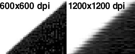

Со сканером 600x1200 dpi придется сделать выбор: сканировать без интерполяции при разрешении 600х600 или сканировать с интерполированием по длине линии матрицы при 1200х1200. Для обоснования утверждения, что в данном случае следует использовать разрешение 600х600 dpi, был проведен опыт. Easy Scan 19200 дважды сканировал (при разрешении 600х600 и 1200х1200 dpi) изображение листа, разделенного по диагонали на две части - белую и черную. При увеличении полученных образцов, в случае применения разрешения 600х600 dpi, получили равномерную "лесенку".
При анализе образца, полученного при втором сканировании (1200х1200), были замечены явно выраженные ошибки формы, обуславливаемые интерполяцией недостающих пикселей.
