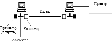

Рассмотрим вариант сети с коаксиальным кабелем. К нему понадобятся так называемые сетевые аксессуары - Т-коннекторы, коннекторы и заглушки (терминаторы). Т-коннекторы поставляются вместе с сетевой картой. Это соединительное устройство Т-образной формы, которое с одной стороны подключается к сетевой карте, а два других гнезда служат для подключения собственно кабеля.
Просто коннектор - это тоже соединительное устройство, которое насаживается на кабель и служит для его подключения к Т-коннектору. Лучше всего покупать их одновременно с кабелем на той же фирме и попросить сразу же выполнить разделку кабеля и обжим коннекторов, поскольку вручную, без специальных инструментов, сделать это будет весьма сложно. Иногда за это придется заплатить (примерно 1 у.е. - за один обжим), но бывает и так, что если здесь же покупаются сетевые карты и кабель, то насадку коннекторов вам могут выполнить и бесплатно. Отсюда понятно, что лучше покупать все в комплекте на одной фирме.
Как видно на рис., всего понадобится 2 коннектора (0,38 у.е. за каждый) и 2 заглушки (по 0,60 у.е. - без заземления, или 0,70 у.е. - с заземлением).
