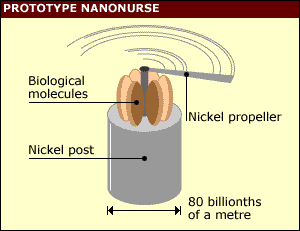

Нанобиотехнологи из университета города Корнелла, США, создали и испытали первый в мире биомолекулярный мотор с мельчайшим металлическим пропеллером. Источником питания для мотора служат молекулы аденозинтрифосфата (АТФ), биохимического соединения, дающего энергию организмам млекопитающих. Пропеллер сделан из наноразмерной никелевой проволоки и может совершать восемь оборотов в секунду. Сам мотор представляет собой слегка модифицированный энзим АТФазу.
Самая большая компонента молекуляного мотора - никелевый пропеллер - имеет размеры 750 нм в длину и 150 нм в диаметре. При создании пропеллера использовались методы электронно-лучевого испарения, электронной литографии и изотопного травления. После получения никелевого пропеллера на его поверхность были нанесены специальные химические соединения, позволившие осуществить самосборку пропеллера с молекулой АТФазы. АТФаза была получена из генетически перестроенной бактерии Bacillus. Собранная система АТФаза-пропеллер затем закреплялась на 200 нм никелевых подложках и погружалась в раствор АТФ. К сожалению, из 400 моторов в растворе АТФ эффективно работали только пять, хотя время работы этих пяти составило два с половиной часа. В АТФ-энзиме (моторе) химическая энергия АТФ преобразуется в механическую.
Такой маленький выход работающих моторов из 400 в первую очередь связан с агломерацией наномоторов в растворе АТФ. Кроме того, работающие моторы часто теряют свои никелевые пропеллеры. Ученые хотят создать биомоторы, работающие на световой энергии вместо энергии АТФ. Они также планируют добавить в наномотор управляющие и сенсорные элементы для контроля передвижения мотора внутри человека.
