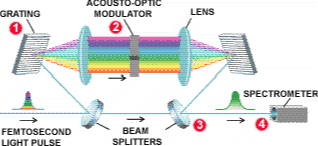

Иным способом решили использовать обычный свет исследователи из Рочестерского университета под руководством Йена Э. Уолмсли (Ian A. Walmsley), продемонстрировав, что с его помощью можно реализовать что-то вроде псевдо-квантового вычислительного процесса, характерного для определенного класса задач, в данном случае - поиска в 50-элементной базе данных. Известно, что обычный компьютер для полного поиска в такой базе данных должен обратиться к ней шестикратно. В 1997 г. Лов К. Гровер (Lov K. Grover) из Bell Labs доказал, что для квантового компьютера будет достаточно однократного обращения, причем независимо от величины самой базы данных.
Интересно, что ученые решили поэксплуатировать тут даже не квантовые, а обычные волновые свойства света. Основа экспериментальной установки - интерферометр, расщепляющий исходный световой пучок на два и направляющий каждый из них по своему пути. Один из них выполняет роль опорного пучка (как в голографии). Второй же проходит через дифракционную решетку, расщепляется в 50-полосный спектр и направляется в акустико-оптический модулятор, который и выполняет роль базы данных. Модулятор сдвигает фазу только у одной из 50 полос спектра, которая и соответствует искомому элементу. Далее интерференция с опорным пучком приводит к подавлению не сдвинутых по фазе полос, и результат считывается спектрометром.
