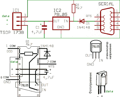

Во-первых, на всякий случай приведу схему распайки для COM-порта.
Как видно из рисунка, нам понадобится: резистор 4,7 кОм (можно и 0,125Вт); конденсатор 4,7 мкФ (напряжением более 5В); диод 1N4148; стабилизатор напряжения 78L05; фотоприемник (подойдет любой "трехногий" на 5 Вольт - см. рисунок); COM-порт ("мама"), метра три провода и, конечно, паяльник. Не помешает и посадочное гнездо для микросхемы на 20 ног (на рис. показан монтажный вид со стороны ног - провода в местах пересечения не соединены). Все работы по пайке были произведены на оборотной стороне гнезда, а детали - вставлены в соответствии со схемой.
