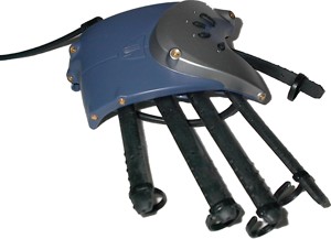

Почему до недавнего времени? Потому что чуть меньше года назад на рынке появилось новое устройство - перчатка P5 производства американской фирмы Essential Reality (www.essentialreality.com). P5 позиционируется, в первую очередь, как игровое устройство и оценивается соответствующе - $80 (правда, купить ее можно только на территории США или через Amazon.com). Надо сказать, что ноги у P5 растут тоже из разработок вездесущей VPL Research (а точнее, из ее патентов). Но выполнена перчатка уже на совершенно другом техническом уровне.
P5 состоит из двух
частей - собственно перчатки (это,
скорее, даже не перчатка, а эдакая
накладка на руку) и базовой станции.
Базовая станция включается в порт
USB и не требует внешнего питания.
Перчатка, в свою очередь,
включается проводом в базовую
станцию. На тыльной стороне
"ладони" расположено 8
инфракрасных светодиодов (что
характерно, цифровая камера их не
"видит", хотя свет от обычного
пульта ДУ видит великолепно),
которые позволяют базовой станции
отслеживать перемещения руки в
пространстве. В базовой станции,
судя по всему, находятся две
инфракрасные камеры - это позволяет
более надежно следить за перчаткой
и точно определять расстояние до
нее. Зона видимости базовой станции
составляет 45° по вертикали и
горизонтали и около полутора
метров в "глубину". В этом
конусе P5 может отслеживать
координаты руки по всем трем осям с
точностью до 0.6 сантиметра (на
расстоянии 60 см от базы), а также
поворот и наклон ладони с точностью
до 2°. Опрос координат происходит с
частотой 40 герц (задержка
составляет 12 миллисекунд). Кроме
светодиодов системы слежения, в
перчатку встроены пять резиновых
"пальцев" с датчиками изгиба. К
настоящим пальцам они крепятся
пластиковыми кольцами и меряют
изгиб с точностью в 1.5°. Еще на
тыльной стороне перчатки имеются
четыре кнопки, одна из которых -
программируемая (остальные служат
для калибровки,
включения/выключения и
переключения режимов работы). Таким
образом, в терминах джойстика P5
имеет 11 аналоговых осей и одну
кнопку. С технической стороны это,
пожалуй, все. А теперь посмотрим,
что со всем этим можно делать.
