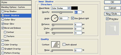

Теперь заходим в меню Layer > Layer style > Blending options. В появившемся диалоговом окне кликаем надпись Inner shadow. Настраиваем все так, как показано на рис 3.

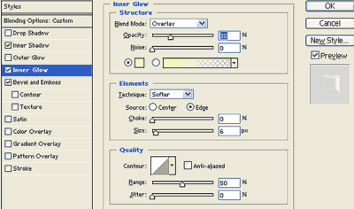

Затем кликаем Inner glow и опять делаем все как на образце (рис. 4).

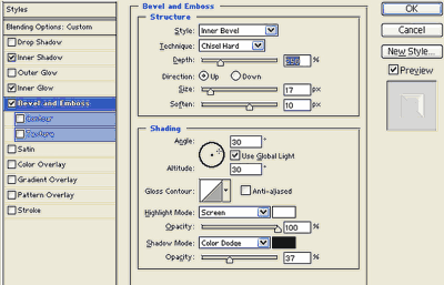

И аналогично Bevel and Emboss (рис. 5).

Если вдруг капли получились не такие, какие надо, то можно немного поменять параметры в окнах, которые в этом тексте изображены на иллюстрациях. Например, Opacity в разделе Inner glow можно менять от нулевой отметки до половины. Чем меньше значение, тем ярче капли. Да и вообще, вы можете модифицировать любой параметр. Это уже как ваша фантазия позволит.
