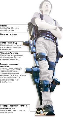

Так, робототехническая система HAL (аббревиатура от Hybrid Assistive Limb, переводя дословно, гибридная вспомогательная конечность) "Bionic Suite" уже готова к массовому производству и должна поступить в продажу по цене примерно $19.000. Данная разработка велась в течение 10 лет.
Структурно ее можно описать следующим образом - на человека надевается экзоскелет с биоэлектрическими сенсорами, сенсорами гравитации, силовыми приводами, батареей питания и компьютером с возможностью беспроводной связи. И хотя все это достаточно много весит, человек не ощущает никакой нагрузки, поскольку она распределяется только в рамках экзоскелета. HAL может увеличить "мышечную силу" рук и ног, например, позволяет поднимать тяжести выше 40 кг, при этом для человека такая нагрузка окажется незаметной.
Одними из самых важных элементов подобных конструкций являются биоэлектрические датчики, которые считывают импульсы, подаваемые от мозга к мышцам. Данные от этих сенсоров поступают в компьютер, где преобразуются в команды для силовых приводов экзоскелета. Соответственно, человеческий мозг руководит тем, когда нужно останавливаться, когда идти, когда и до какого уровня поднимать грузы.

Что нас ожидает в ближайшем будущем? Современные модели, вместе с тем, будут, пожалуй, анализировать команды мозга для небольшой группы мышц, таких как, например, бицепсы, трицепсы, дельтавидные, бедер и голени - то есть рук и ног. О появлении экзоскелета с биоэлектрикой мышц спины и позвоночника пока речи не идет. Я не имею в виду вариант, когда позвоночник поворачивается на 20 градусов, а экзоскелет на 360 :). Просто сами экзоскелеты представляют собой тяжелые конструкции, и человек вряд ли сможет поворачивать их самостоятельно.
И другой момент... Биоэлектрические датчики считывают информацию не напрямую с мозга, а с мышц. Именно эта идея и позволяет сейчас говорить о появлении первых экзоскелетов.
