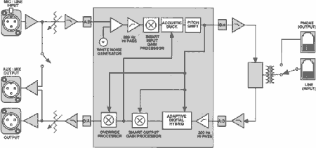

Телефонный гибрид - как раз то устройство, которое разработано для подключения между телефонной линией и звукоусилительным оборудованием. Служит он, прежде всего, для устранения помех и обеспечения устойчивой работы речевого канала при изменении состояния линии. Ведь известно, что в линиях может наводиться высокое напряжение и появляться статика. С точки зрения обеспечения качества звука, задача телефонного гибрида заключается в согласовании узкого частотного диапазона телефонного сигнала с входными широкодиапазонными каналами современного звукового усилительного оборудования. Ну и заодно на телефонный гибрид возложено обеспечение автоматизированного подключения телефонных звонков, микширования, возможности компьютерного управления процессом и прочие сервисы. В нашу компьютерную современность вся обработка и регулировка происходит, конечно же, в цифре. Как правило, автоматически либо с персонального компьютера. Соответственно, все подключения самые простейшие - телефонный джек RJ-11 и звуковые разъемы XLR. Любой средней руки технарь в силах ввести такое оборудование в эксплуатацию.

Главные проблемы схемной реализации - подавить эхо-сигналы с линии и с акустической системы динамиков в помещении. Именно с приходом цифровых методов обработки звука удалось существенно продвинуться в их решении. Считается, что при использовании цифровой фильтрации можно полностью подавить паразитные сигналы. Принцип работы - сформировать такой набор цифровых данных, при суммировании с которым оцифрованный мешающий сигнал давал бы в результате "нули". Очевидно, что, используя цифровые алгоритмы, сделать такую адаптацию максимально быстро куда эффективнее, чем бороться с аналоговой инерционностью. Простейшая модель телефонного гибрида имеет входы для подключения телефонной линии и микрофона либо другого источника звука, отдельные выходы для прошедшего обработку телефонного сигнала и сформированного итогового микшированного сигнала, а также RS-232 для компьютерного управления. В части конструктивной реализации телефонные гибриды очень схожи с коммутаторами ЛВС. Есть небольшие настольные или настенные модели с внешним блоком питания и внушительные устройства с множеством телефонных входов для установки в стационарные аппаратные шкафы. При организации живого эфира (например, на радиостанциях) важно, чтобы телефонный гибрид имел возможность оперативного удобного выключения как абонента, так и ведущего. Хорошо, если в телефонном гибриде предусмотрены входы для нескольких источников звука и ставшие сейчас обычными функции современной телефонии - удержание линии, индикация вызова с АОН, память статистики проведенных разговоров.
