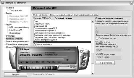

Далее можно настраивать программы, которые поддерживают работу с WinLIRC. Их список вы найдете в примечании. В качестве образца рассмотрим настройку проигрывателя видеофайлов BSPlayer (www.bsplayer.com) на взаимодействие с WinLirc.
Сначала отправляйтесь в настройки BSPlayer и перемещайтесь по древовидному меню вниз, пока не встретите пункт Кнопки & WinLIRC.
Как видите, диалоговое окно разбито на две функциональные части. В левой расположен список команд, которые умеет выполнять BSPlayer. Среди них: увеличить/убавить громкость, переключиться в полноэкранный режим, приостановить показ, снять копию кадра и т. д. В правой части экрана имеются три поля.
  1. Сопоставленная клавиша - комбинация клавиш на клавиатуре, с помощью которых можно задать выполнение той или иной команды. На данный момент нас этот пункт не интересует.
  2. WinLirc кнопка - то, что нам нужно. Установите сюда курсор и нажмите кнопку на пульте - в строке должно появиться ее название. BSPlayer запомнит, что именно этой кнопке на пульте соответствует выбранная вами команда.
  3. WinLIRC адрес и порт - в этом поле необходимо прописать IP-адрес машины, на которой установлен WinLIRC и, соответственно, ИК-приемник. Дело в том, что WinLIRC может работать не только локально, но и передавать принятые сигналы по сети. Однако у нас сейчас не такая глобальная задача, поэтому оставляйте этот параметр без изменений.
Немного повозившись с кнопками на пульте и задав им соответствия с командами BSPlayer'a, вы получите, наконец, желаемый результат: сидя в кресле, можно будет легким движением руки управлять показом фильма.
