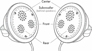

У 5.1-наушников достаточно простая схематика, которая отличается от стерео лишь несколькими элементами и спецификой самих устройств. Например, в каждой чашке располагается не один, а три или четыре динамика (в сумме: шесть или восемь).
Каждый из них отвечает за воспроизведение определенного канала (центральный, фронтальный, тыловой, низкочастотный). Если в описании к устройству вы видите, что там шесть динамиков, это значит, что вы сталкиваетесь с системой 5.0, LFE-канал ничем не воспроизводится (пример - популярная Zalman ZM-RS6F). Для усиления звуковых спецэффектов в некоторых моделях дополнительно имеются специальные виброустройства. Основные тесты в данном случае часто сводятся к ощущениям сбалансированности между аудио и вибро при воспроизведении. Это, кстати, важный момент.
