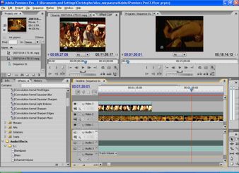

Интерфейс
К интерфейсу Premiere новичкам нужно привыкать. Все дело в том, что, уходя от нагромождения окон в прошлых версиях продукта, разработчики по-своему решили вариант трансформируемых закладок (что, к примеру, очень удобно реализовано в Vegas) и пошли несколько по другому пути, а именно - по пути создания трансформируемого многооконного интерфейса. Это удобно. То есть, можно без особых проблем подгонять рабочую область под свои нужды, нет никакого загромождения. Но отличий в подходах в формировании интерфейса, по сравнению с тем же Vegas, очень много.
А структурно все можно разделить на несколько ключевых областей: главное командное меню, область суммарных настроек проекта с окном предпросмотра (полный просмотр обычно производится на втором мониторе или телевизоре, подключенном к РС) и мультитрековая область Timeline. На самом деле, данное разделение чисто условно, поскольку все перекликается друг с другом.
Заголовки треков в Timeline лишены какой-либо большой функциональности, ведь основные объекты программы - это клипы, на них помещаемые. Над каждым из них имеется шапка, в которой и производятся (или устанавливаются) все основные события. То есть, та же панель эффектов большей частью привязана к ним.
По существу, в рамках Premiere реализован очень мощный монтажный стол, и хотя подмывает сказать, что само решение его реализации достаточно громоздко, невольно ловишь себя на мысли: а как это все можно реализовать иначе?
Ведь, по существу, Premiere основан на приемах: чтобы сделать то-то, выполните все по пунктам, согласно инструкции. Другими словами, практически отсутствуют варианты, когда один и тот же результат можно получить различными способами.
В принципе, это нормально. А если описать общее впечатление от общения с программой и ее графической оболочкой, все-таки чувствуется некий дисбаланс. Например, если эффекты относятся напрямую в клипы, то удобнее было бы поместить их в выпадающее меню для оных. Если для переходов - другое соответствующее меню, и так далее. А так все находится в одном и том же окне, и начинающим пользователям нужно лезть в документации и книги для того, чтобы выполнить хотя бы простейшие действия. То есть, сам интерфейс не является интуитивно-понятным, излишне запутанным.
