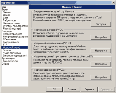

Для начала идём по ссылке в конце статьи и скачиваем плагин ShellDetails 1.12. После чего открываем "Сервис" - "Параметры" - "Модули (Plugins)" в поле "Модули содержимого (.WDX)" нажимаем "Настройка".

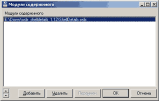

В окне "Модули содержимого" кликаем кнопочку "Добавить" и указываем программе файл ShellDetails.wdx, нажимаем ok.
Готово, мы добавили плагин. Теперь осталось его правильно настроить и разобраться, чем же он полезен.

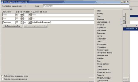

Давайте попробуем создать тип колонок для аудиофайлов. Кликаем "Сервис" - "Параметры" - "Столбцы пользователя" - "Добавить".
В поле "Имя" пишем &Audio, так будет называться тип наших колонок. Знак "&" (амперсанд) ставим, чтобы в меню быстро вызывать колонки для Audio при нажатии на клавишу "A". "&" можно ставить перед любой буквой, не обязательно первой. Теперь приступаем непосредственно к добавлению столбцов (колонок). Жмём "Добавить столбец". В появившейся строчке кликаем по "+" - "shelldetails", выбираем необходимую колонку. Я определил следующие: качество звука; альбом - альбом композиции; год - год исполнения; исполнитель; жанр.
Теперь мы сможем сортировать наши аудиофайлы. Допустим, вам хочется запустить все песни Лолиты, которые она спела после 2003 года. Сортируем всю музыку по колонке "Год", и всего-то. Конечно, задача немного усложняется, если песни Лолиты не отсортированы, а находятся в папке с песнями других поп-див. Для этого, как и в примере выше, будем сортировать одновременно по двум колонкам: сначала по атрибуту "Исполнитель", а затем по "Год".
