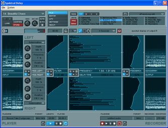

Spektral Delay - это эффект-процессор реального времени, выпускающийся как во всех популярных стандартах плагинов, так и в stand-alone версии. Он рассчитан, прежде всего, для сферы звукового дизайна в рамках студийной работы, но также может активно использоваться при живых выступлениях ди-джеев и артистов. Принцип работы Spektral Delay заключается в том, что частотный спектр входящего сигнала делится на 1024 полосы, для каждой из которых можно выставлять свои параметры задержки, отклика (feedback) и настроек фильтра. Сам интерфейс очень прост и практически отображает путь следования сигнала.
Если смотреть слева-направо, то это:
  • Сонограммное представление входного сигнала
  • Выбор эффекта
  • Полосное управление настройками фильтров (по вертикали - частота, т.е. полосы, по горизонтали - уровень в дБ)
  • Полосное управление задержкой (по вертикали - частота, т.е. полосы, по горизонтали - время задержки в мс)
  • Полосное управление откликом (по вертикали - частота, т.е. полосы, по горизонтали - отклик в %)
  • Сонограммное представление выходного сигнала
Практически всё базируется на основе готовых пресетов, созданных и выверенных профессионалами. Поэтому программа начинает прекрасно звучать сразу после подключения.
