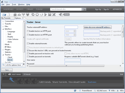

Для того, чтобы разрешить работу встроенного в программу трекера, для начала нужно немножечко (совсем-совсем чуть-чуть) поколдовать над её опциями. Для начала эти самые опции нужно перевести из режима для новичка, который установлен в Azureus'е по умолчанию, в продвинутый (Advanced) режим, в котором программа отображает опции, необходимые для настройки встроенного трекера. Для этого в меню "Tools" программы найдите пункт "Options".
На появившейся панели (см. скриншот) в левой части расположено дерево категорий, на которые разработчики Azureus'а разделили все опции программы. Нам с вами сначала потребуется категория "Mode". Выбор опций, как видите, в этой категории совсем невелик - собственно, в ней можно изменить только режим диалоговой панели настроек пирингового клиента. Переставьте переключатель с пункта "Beginner" на пункт "Advanced" и перейдите к категории опций, которую разработчики Azureus Vuze назвали "Tracker". В этой категории вы увидите две подкатегории - "Client" и "Server". Нас с вами сейчас будет интересовать вторая из них.
Для начала потребуется указать внешний IP-адрес нашего с вами встроенного трекера - сделать это будет легко, потому что рядом с соответствующим полем разработчики предусмотрительно разместили кнопку "Auto-discover external IP address...", при нажатии на которую появляется диалоговое окно, в котором вы сможете увидеть внешний IP-адрес вашего компьютера. Далее, после указания адреса, надо будет установить птичку напротив "Enable tracker on HTTP port" и, конечно же, указать номер этого самого порта. В общем-то, значение порта, если он у вас не занят ничем другим, будет разумным оставить такое, которое предлагается по умолчанию. Аналогичным образом можно разрешить трекеру работать и по защищённому протоколу HTTPS, установив соответствующий флажок чуть ниже. Если вы хотите, чтобы на ваш трекер могли выкладывать свои торренты и другие люди, то нужно также установить флажок "Enable external torrents". В общем-то, остальные настройки довольно просты, и разобраться в них не составит особого труда. Ещё больше упростить процесс настройки Azureus'а можно путём установки русского языка интерфейса программы. Как несложно догадаться, устанавливается он тоже в опциях, но только в категории "Interface" > "Language".
Конечно, прежде чем разрешать работу встроенного в программу трекера, нужно хорошо подумать, стоит ли. Выкладывание даже самых популярных и интересных файлов с помощью встроенного в Azureus Vuze трекера не даст вам никаких бонусов на трекерах внешних, а бонусы эти, в общем-то, редко бывают лишними, потому что администраторы BitTorrent-трекеров внимательно следят за тем, кто, сколько и чего раздаёт. Но если вам так уж захотелось иметь собственный трекер (иначе, честно говоря, сложно придумать, для чего бы вам понадобилась эта возможность Azureus'а), то, конечно, здесь программа всегда к вашим услугам.
