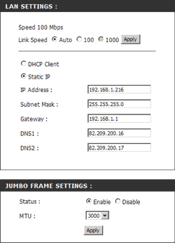

"SUCCESS - это лучше, чем ERROR", - подумал я и продолжил настройку. Впереди ждало окно меню LAN раздела SETUP. Обычное такое окошко, в котором предлагалось установить скорость встроенного сетевого адаптера DNS - 323. Далее нужно было выбрать, как устройству получать сетевой адрес. Ну и напоследок, в самом низу (что меня особенно порадовало), предлагалось активировать функцию JUMBO FRAME, которая позволяет передавать очень большие пакеты данных.

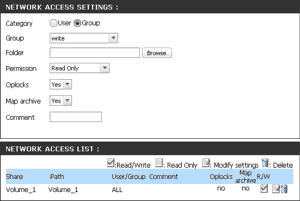

Основные параметры, которые нужны обычному пользователю, находятся на вкладке NETWORK ACCESS. Здесь мы выбираем пользователя или группу пользователей (задать имена пользователей и сгрупировать их можно, соответственно, в меню USERS/GROUPS), далее, нажав кнопку BROWSE, создаем и выбираем папку, к которой нужно предоставить доступ, выбираем разрешение (только чтение или чтение и запись). Два последующих параметра оставим продвинутым пользователям. В последнем поле можно задать комментарий. ВСЕ ГОТОВО, жму Save Settings.
Теперь зашел в сетевое окружение, ищу DNS-323, нахожу, двойной клик, и выскакивает окно с предложением ввести пару логин/пароль, ввожу, поставив "галку" "Запомнить пароль". Вот и заветная папочка, в которой действительно можно НАДЕЖНО хранить свои самые ценные файлы. Если есть желание, папку можно подключить как сетевой диск, щелкнув правой кнопкой по значку "Мой компьютер" и выбрав соответствующий пункт.
