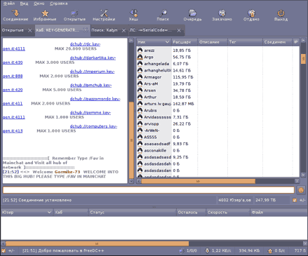

Как показывает практика, наибольшие затруднения вызывает настройка подключения (вкладка или меню "Подключение" или, возможно, "Соединение"). Активный режим позволяет качать отовсюду, но требует прямого соединения по портам. При пассиве визави сам даёт вам порты, чтобы вы у него могли скачивать. Этот режим используется тогда, когда что-то мешает: маршрутизатор или просто плохо настроенный файрвол. По умолчанию всегда включен актив, оставляем. Если потом скачивание не будет работать, надо будет переключиться на пассив. В поле "IP-адрес" вбиваем свой IP-адрес. В более-менее продвинутых клиентах есть кнопка "IP-адрес", вбивающая этот адрес. ВАЖНО! Так как ваш IP-адрес динамический, то в некоторых "тупых" клиентах эту настройку потребуется делать каждый раз после очередного вхождения в Интернет. Адреса портов, установленные по умолчанию, не трогаем.
Существует несколько способов подключения к хабу, это также зависит от конкретного клиента. Некоторые впервые запускаемые клиенты вообще могут не знать никаких адресов хабов. Хабы добавляются списком или поодиночке. Более "продвинутые" клиенты из конъюнктурных соображений сразу после установки уже имеют "на борту" от единиц до сотен адресов хабов, остаётся только выбирать. Чтобы добавить одиночный хаб, находим вкладку или меню "Список хабов" и жмём кнопку с "Добавить". В поле "Хост" вбиваем ссылку на хаб, остальные поля заполняем в соответствии с описанием хаба или оставляем пустыми, сохраняем список хабов. Не рекомендуется добавлять хаб, на котором вы ещё не бывали, сразу в закладки (фавор), так как, возможно, это будет трактовано как ламерство, что может затруднить регистрацию.
Чтобы войти в хаб, дважды кликаем по нужной строчке в списке хабов. Если до этого вы всё настроили верно, то попадаете внутрь хаба. На левой панели вы увидите лог подключения к хабу, за которым при удачном подключении идёт чат пользователей, а на правой панели - список пользователей.
Если вы подключились к хабу впервые, то сначала надо пообщаться с ботом хаба. Чтобы узнать правила, принятые внутри хаба, в поле сообщений наберите +rules и нажмите клавишу ввода. Работающий хаб обязательно вам ответит. При затруднениях набирайте +help или +faq. Теперь надо зарегистрироваться. Для этого в поле сообщений набираете +regme. Возможно, вас сразу зарегистрируют, что маловероятно, возможно, бот попросит вас связаться в привате с одним из администраторов хаба, что более вероятно.
После того, как вас зарегистрировали, о чём вас известят, вы получаете доступ к шарам других пользователей и возможность поиска файлов в пределах хаба, на котором зарегистрировались. При щелчке правой кнопкой по пользователю в выпадающем меню выбирайте "Список файлов". Сначала запустите поиск по имени файла. Если есть сомнения, то свяжитесь в привате с владельцем шары. Правый щелчок по файлу в списке откроет выпадающее меню, в котором выбирайте "Скопировать магнет". В буфере вашего компьютера окажется магнет-ссылка, вбивайте её в строку поиска с помощью Shift+Ins или Ctrl+V, жмите "Искать". Всё, остальное клиент сделает сам. Если открыто много хабов, то закачка распространится и на них. Уважайте других пользователей в чате. Неуважение ведёт к "автобану". Это не автострада, это предоставленная обиженному пользователю возможность не пускать вас к себе. Удачи!
