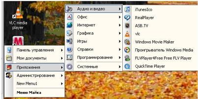

В меню VistaStartMenu можно добавить существующую папку или приложение, поэтому, чтобы создать собственные тематические разделы меню, поступают, как и в предыдущем случае: на рабочем столе создают папки по категориям приложений, именуют их в соответствии с наименованиями категорий содержимого, затаскивают в эти папки значки нужных приложений и добавляют папки при помощи кнопки "Добавить пункты в меню". Настоящего конструирования меню, как видим, тоже нет.

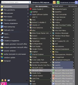

Весит менее 1 Мб, есть платная и бесплатная версии; к сожалению, в бесплатной версии приложения делятся всего на 5 категорий: инструменты, Интернет, офис, игры и прочее. Добавлять категории можно только в платной версии. Работает исключительно быстро и совершенно не нагружает машину. Продукт нерусифицирован, но пользоваться им чрезвычайно легко. После установки и запуска приложения наведение курсора мыши на стандартную кнопку "Пуск" выводит на экран видоизменённое системное меню (рис. 3).
Рис. 3

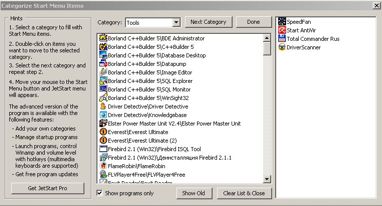

Что приятно - кнопку "Пуск" не заслоняет. Клик по разделу "Start Menu Import" вызывает настройщик системного меню (рис. 4).
Рис. 4
Остальное уже совсем просто: выбираем категорию и, просматривая все программы в левой панели, каждый раз дважды щёлкаем по значку приложения подходящей категории. После настройки JetStart'а наведение курсора на кнопку "Пуск" выводит на экран меню, аналогичное показанному на рис. 3, но содержащее тематические разделы. По сравнению с предшественниками по статье, в продукте уже имеется конструирование примитивного двухуровневого меню, что, по мнению автора, может быть достаточным для большинства пользователей. При установке JetStart также прописывается в автозагрузку, но позволяет разным пользователям создавать индивидуальные системные меню.

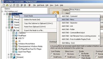

Сначала в меню правым кликом создаётся очередной узел нижнего уровня, например, добавляется раздел меню (рис. 5).

Любой узел имеет следующие свойства: caption (имя), hint (подсказка), icon (значок), notes (примечания), internal ID (внутренний номер), type (тип). Подсказки и примечания можно оставлять пустыми, номер генерируется автоматически, а тип выбирается при создании узла, поэтому заполнять нужно только имя. Имя можно заполнять кириллицей, что создаёт полную иллюзию русификации готового меню. Доступные типы узлов: дочернее меню, папка, команда на выполнение чего-либо или ссылка. Если узлу присвоен командный тип, то дополнительно потребуется заполнить поле Command - это, как правило, полный адрес приложения или адрес ссылки на приложение. В поле Command очень редко приходится что-то вписывать самому, оно заполняется автоматически при перетаскивании в узел значка из рабочего стола или из меню "Все программы", а также в процессе диалога при открытии такового щелчком по иконке справа от поля Command.
Чтобы сэкономить время, продумайте и нарисуйте на бумаге системное меню, которое бы вас устраивало, и только потом приступайте к реальному конструированию. При этом неизбежны ошибки, что LaunchBar Commander учитывает и позволяет мышью перетаскивать узлы из одной категории в другую так, как требуется вам. Кстати, конструирование системного меню несколько напоминает аналогичные операции при разработке меню в среде Delphi. В итоге получается нечто, как на рис. 6. Практически как в линуксном рабочем столе "GNOME"!
