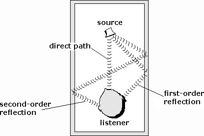

Технология A3D способна создавать трехмерный звук, используя HRTF (Head-Related Transfer Functions) - функции перемещения по отношению к голове. Технология создания виртуального звукового пространства с помощью A3D сравнима лишь с технологией 3D-ускорения в современных видеоакселераторах. Чуть ли не 3Dfx для аудио.
Действительно, A3D позволяет максимально приблизить пользователя к происходящим на экране монитора событиям за счет исключительной правдоподобности представления источников звука в трехмерном пространстве.
Но в чем отличие технологии A3D от, например, Surround Sound? Для создания Surround Sound ("окружающего" звука) необходимо использовать более двух колонок. Так создается звук в музыкальных центрах, поддерживающих технологию Dolby Surround: звук, доносящийся сзади, воспроизводится задними колонками. В результате необходимо располагать как минимум четыре колонки: две спереди и две сзади. В случае с мультимедийным компьютером размещать вокруг себя придется небольшие колонки, которые на пол не поставишь. Загромождать же себя мебелью только для установки задних колонок - нерационально. Ко всему прочему, при использовании наушников эффект 3D-звука проявится лишь в виде стереозвука (2D) либо некоей эмуляции объема, но только объема, а не пространства.
Специалисты компании Vortex Semiconductor пришли к выводу, что раз у человека два уха, а не четыре, то и колонок достаточно только двух. Звучание сзади создается с помощью описанных выше функций HRTF. Задние колонки эмулируются процессором, который учитывает особенности человеческого слуха. В результате через две колонки или две мембраны наушников вы действительно слышите звук, доносящийся сзади, хотя первичные источники расположены справа и слева.
A3D имеет явное преимущество перед другими 3D-аудиотехнологиями также за счет использования дополнительных аппаратно-ускоренных эффектов типа прохождения звука через предметы, отражения источников от стен, акустика, зависимая от геометрии пространства (см. табл., рис. 1).
