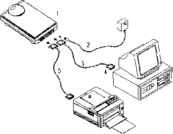

Планшетный сканер Easy Scan 19200 позволяет сканировать изображения формата А4 с оптическим разрешением 600х1200 dpi (максимум 19200х 19200 dpi) и тридцатишестибитной глубиной цвета или в двенадцатибитном Grayscale. Подключается к LPT (порт принтера), поэтому работает с любыми ПК на базе 486 процессора 33 МГц с 16 Мб памяти, приводом CD-ROM, двадцатью мегабайтами свободного места на жестком диске, графической картой, отображающей, как минимум, шестнадцатибитный цвет и Windows 3.1x, Windows 9х или Windows NT. Для подключения принтера используется специальный разъем. Так что можно обойтись без всевозможных переходников или адаптеров: принтер подключается к сканеру (5), сканер (1) - к компьютеру (4).
При этом удобстве может проявиться самый неприятный недостаток LPT-сканера. Принтер, подключенный к нему, напрочь отказывается работать. Вина за подобную несовместимость лежит не на производителе сканера или принтера. Просто LPT-порт не предназначен для подключения нескольких устройств. Так что, если у вас LPT-принтер нормально работает через LPT-сканер, считайте, что вам крупно повезло. Иначе придется покупать переходник. Что бы этого ни случилось, после приобретения LPT-сканера проверьте работу принтера, подключенного к нему, и, если возникают какие-либо проблемы, обратитесь к продавцу с просьбой приобрести другую модель. Если другой сканер будет стоить дороже, то продавец обязательно согласится. Не сомневайтесь...

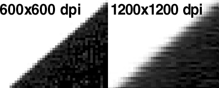

Вообще-то, для получения качественных сканированных изображений не рекомендуется использовать интерполированные разрешения. Для сканера с оптическим разрешением 600х1200 dpi - это 600х600 dpi. Почему не 600х 1200?
Тут следует приостановиться и объяснить, почему два значения действительного разрешения различны. Первая цифра (в нашем случае - 600) обозначает оптическое разрешение, которое определяется количеством элементов в линии матрицы, поделенное на ширину рабочей области. Вторая цифра (1200) - механическое разрешение, определяемое количеством выполненого процесса считывания информации матрицей, поделенное на длину пути, пройденного за это время сканирующей кареткой.
Со сканером 600x1200 dpi придется сделать выбор: сканировать без интерполяции при разрешении 600х600 или сканировать с интерполированием по длине линии матрицы при 1200х1200. Для обоснования утверждения, что в данном случае следует использовать разрешение 600х600 dpi, был проведен опыт. Easy Scan 19200 дважды сканировал (при разрешении 600х600 и 1200х1200 dpi) изображение листа, разделенного по диагонали на две части - белую и черную. При увеличении полученных образцов, в случае применения разрешения 600х600 dpi, получили равномерную "лесенку".
При анализе образца, полученного при втором сканировании (1200х1200), были замечены явно выраженные ошибки формы, обуславливаемые интерполяцией недостающих пикселей.
