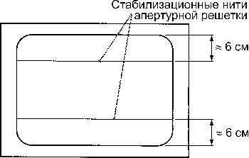

Трубки с апертурной решеткой формируют обогащенные насыщенными цветами, более яркие изображения, чем с теневой маской, т.к. люминофор в таких ЭЛТ нанесен в виде вертикальных полосок, разделенных тонкими металлическими проволочками, которые меньше заслоняют экран (рис.2).
Рис. 2 |
Экран кинескопа с апертурной решеткой плоский по вертикали. Результирующая форма трубки представляется не в виде поверхности большого шара, как в случае с теневой маской, а в виде цилиндра. Этот факт позволяет немного уменьшить искажения изображения, вносимые кривизной кинескопа. Отличительная особенность кинескопов с апертурной решеткой, коими являются кинескопы типа Trinitron, - тонкая стабилизационная нить или две нити, расположенные поперек решетки. Они предназначены для обеспечения высокого качества изображения при вибрации. Их легко обнаружить на крупных светлых участках изображения. ВНИМАНИЕ!!! МОНИТОРЫ SONY ИЛИ МОНИТОРЫ С ТРУБКАМИ ТИПА TRINITRON ОБЯЗАТЕЛЬНО ДОЛЖНЫ ИМЕТЬ НА ВЫСОТЕ ПРИМЕРНО 6 СМ ОТ НИЖНЕГО КРАЯ ЭКРАНА СТАБИЛИЗАЦИОННУЮ НИТЬ (рис. 3).
Рис. 3 |
