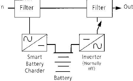

Powerware 3115 (ИБП класса Off-Line)
Недорогие источники бесперебойного питания с номинальными значениями мощности 300, 420 и 650 ВА. Они обеспечивают защиту от трех возможных проблем с электропитанием: пропадания напряжения, кратковременного понижения напряжения и всплесков напряжения. Отличительная особенность Powerware 3115, как уже было отмечено, - малые габаритные размеры. Для 300 и 420 ВА - всего 155х90х371 мм, а для 650 ВА - 163х117х356 мм. Меньшие имеют по два разъема для подключения нагрузки, больший - четыре. Простой без изысков дизайн вполне соответствует внутреннему содержимому. Упрощенная структурная схема Powerware 3115 представлена на рисунке 1.
Рис. 1 |
При подаче на вход ИБП напряжения, удовлетворяющего ранее заданным параметрам, оно фильтруется и поступает на выход ИБП. Иначе используется накопленная энергия батареи, которая через инвертор преобразуется из постоянного напряжения в переменное прямоугольной формы. Как только входное напряжение вновь приходит в норму, ИБП подключает нагрузку непосредственно к сети через фильтр, а батарея начинает заряжаться. Powerware 3115 документированно поддерживает "холодный старт". При отсутствии напряжения в сети можно с помощью энергии, накопленной батареей, запустить ИБП в аварийном режиме, таким образом обеспечив хоть на некоторое время номинальное напряжение питания нагрузки.

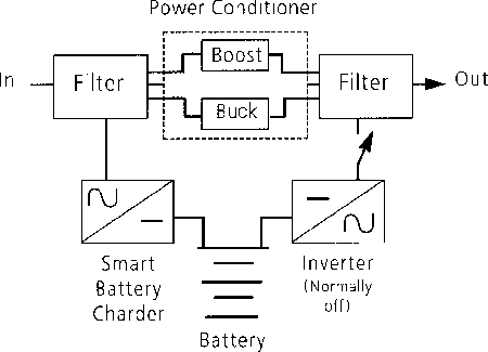

На упрощенной структурной схеме Powerware 5105 под заголовком "Power Conditioner" изображены две специфические составляющие части источника бесперебойного питания класса Line-Interactive (рис. 3).
Рис. 3 |
Это Boost и Buck - ступенчатые регуляторы входного напряжения. В случае повышения входного напряжения Buck его понижает до номинального, а в случае понижения Boost - повышает. Благодаря этим ступенчатым регуляторам, помимо защиты от пропадания напряжения, кратковременного понижения напряжения и всплесков напряжения, Powerware 5105 предохраняет нагрузку от продолжительного понижения или повышения входного напряжения без использования энергии батареи. Значит, прослужит последняя дольше.

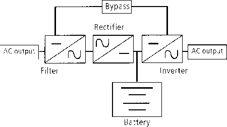

На упрощенной структурной схеме Powerware 9110 нет каких-либо переключателей режима работы "сеть-батарея" (рис. 4), однако на самом деле это не так.
Рис. 4 |
Переключение все-таки происходит, только оно никак не может повлиять на кривую выходного напряжения, т. к. производится переключение не двух источников переменного тока с отличающимися частотами и фазой, а двух источников постоянного тока, для которого эти две характеристики просто не существуют. При внутренних повреждениях или перегрузке ИБП происходит автоматический переход на Bypass. Таким образом, сохраняется питание нагрузки.
