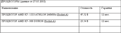

procedure TForm1.Button1Click(Sender: TObject); var tablica_:integer; begin if CreateWord then begin VisibleWord(true); If AddDoc then begin // cсоздаем таблицу If CreateTable(5,3,tablica_) then begin Messagebox(0,pchar('Таблица создана='+inttostr(tablica_)),'',0); // изменяем размеры таблицы SetSizeTable(tablica_,25,37); SetWidthColumnTable(tablica_,1,300); SetWidthColumnTable(tablica_,2,80); SetWidthColumnTable(tablica_,3,80); Messagebox(0,'Размер таблицы изменен','',0); // записывает информацию в ячейки таблицы SetTextToTable(tablica_,1,1, 'ПРОЦЕССОРЫ (данные от 27.05.2003) '); SetTextToTable(tablica_,2,1,'Наименование'); SetTextToTable(tablica_,2,2,'Стоимость'); SetTextToTable(tablica_,2,3,'Гарантия'); SetTextToTable(tablica_,3,1, 'ПРОЦЕССОР AMD K7- 1333 ATHLON 266MHz (Socket-A)'); SetTextToTable(tablica_,3,2,'47.52 $'); SetTextToTable(tablica_,3,3,'12 мес.'); SetTextToTable(tablica_,4,1, 'ПРОЦЕССОР AMD K7- 800 DURON (Socket-A)'); SetTextToTable(tablica_,4,2,'23.54 $'); SetTextToTable(tablica_,4,3,'12 мес.'); // объединяем необходимые ячейки таблицы SetMergeCellsTable(tablica_,1,1,1,3); end; SaveDocAs('c:\Прайс лист'); Messagebox(0,'Текст сохранен','',0); CloseDoc; end; Messagebox(0,' Текст закрыт','',0); CloseWord; end; end;
В результате выполнения приведенной выше процедуры получим результат, который выглядит, как показано на рисунке.
