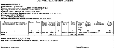

Когда мы в своем распоряжении имеем набор функций для изменения таблицы, можно приступать к решению задачи - созданию документа типа счета-фактуры на базе шаблона. Полный исходный текст и полную версию шаблона счета-фактуры можно скачать по адресу www.kornjakov.ru/st1_4.zip. Здесь мы рассмотрим фрагмент данного документа. Создадим шаблон - документ формата DOC - и разместим его на диске в каталоге нашего проекта. Внешний вид шаблона смотрите на рисунке.
Здесь будем заполнять только табличную часть. О том, как заполнять остальное, читайте вторую часть данной статьи. Для начала наши новые функции скопируем в библиотеку MyWord, которую мы создавали, начиная с первой части статьи. Затем создадим новый проект, на форме которого разместим кнопку, а в процедуре обработки ее нажатия напишем следующий программный текст.
procedure TForm1.Button1Click(Sender: TObject); var tablica_:integer; col_,row_:integer; a_:integer; metki_:array[1..12] of record col:integer; row:integer; metka:string; end; tovar:array[1..2,1..12] of variant; begin // Заполняем массив данными. Массив используется для простоты демонстрации, в реальной программе данные берутся из базы данных. tovar[1,1]:='Стул офисный'; tovar[1,2]:='шт.'; tovar[1,3]:=2; tovar[1,4]:=520.00; tovar[1,5]:=1040.00; tovar[1,6]:='-'; tovar[1,7]:=20; tovar[1,8]:=208.0; tovar[1,9]:=1248.00; tovar[1,10]:=62.40; tovar[1,11]:='Россия'; tovar[1,12]:='-'; tovar[2,1]:='Телефон'; tovar[2,2]:='шт.'; tovar[2,3]:=3; tovar[2,4]:=315.25; tovar[2,5]:=945.75; tovar[2,6]:='-'; tovar[2,7]:=20; tovar[2,8]:=189.15; tovar[2,9]:=1134.90; tovar[2,10]:=56.70; tovar[2,11]:='Беларусь'; tovar[2,12]:='-'; if CreateWord then begin VisibleWord(true); If OpenDoc(ExtractFileDir (application.ExeName) +'\sf.doc') then begin tablica_:=1; for a_:=1 to 12 do begin StartOfDoc; if FindTextDoc('###M'+inttostr(a_)+'&') then if GetSelectionTable then begin messagebox(handle,'Находимся в таблице, запоминаем метку(переменную), номер колонки и строки!', pchar('Номер колонки/строки = '+inttostr(col_)+'/'+inttostr(row_)),0); metki_[a_].col:=col_; metki_[a_].row:=row_; metki_[a_].metka:='###M'+inttostr(a_)+'&'; end; end; Messagebox(handle,'Заполняем первую строку','',0); for a_:=1 to 12 do begin SetTextToTable(tablica_,metki_[a_].row,metki_[a_].col,tovar[1,a_]); end; a_:=1; Messagebox(handle,'Добавляем строку','',0); InsertRowTableDoc(tablica_, metki_[a_].row); Messagebox(handle,'Заполняем вторую строку','',0); for a_:=1 to 12 do begin SetTextToTable(tablica_,metki_[a_].row,metki_[a_].col,tovar[2,a_]); end; SaveDocAs(ExtractFileDir(application.ExeName)+'\Счет - фактура.doc'); Messagebox(handle,'Текст сохранен','',0); CloseDoc; end; Messagebox(handle,' Текст закрыт','',0); CloseWord; end; end;
