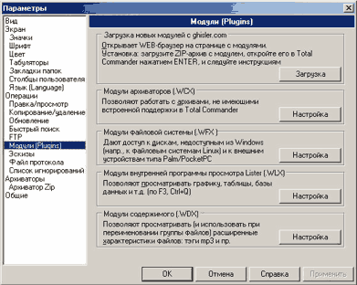

Для начала идём по ссылке в конце статьи и скачиваем плагин ShellDetails 1.12. После чего открываем "Сервис" - "Параметры" - "Модули (Plugins)" в поле "Модули содержимого (.WDX)" нажимаем "Настройка".

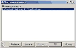

В окне "Модули содержимого" кликаем кнопочку "Добавить" и указываем программе файл ShellDetails.wdx, нажимаем ok.

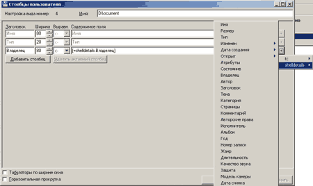

Давайте попробуем создать тип колонок для аудиофайлов. Кликаем "Сервис" - "Параметры" - "Столбцы пользователя" - "Добавить".
В поле "Имя" пишем &Audio, так будет называться тип наших колонок. Знак "&" (амперсанд) ставим, чтобы в меню быстро вызывать колонки для Audio при нажатии на клавишу "A". "&" можно ставить перед любой буквой, не обязательно первой. Теперь приступаем непосредственно к добавлению столбцов (колонок). Жмём "Добавить столбец". В появившейся строчке кликаем по "+" - "shelldetails", выбираем необходимую колонку. Я определил следующие: качество звука; альбом - альбом композиции; год - год исполнения; исполнитель; жанр.

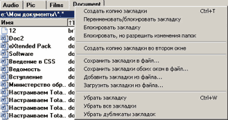

С вкладками работать очень удобно. Создаются они быстро (Ctrl+T), да и переключаться по ним удобно (Ctrl+Tab). А если учесть, что их можно переименовывать, блокировать, сохранять...
Стоп, стоп, стоп. Про вкладки я расскажу подробнее в одной из других частей, а сейчас давайте поговорим о вкладках применительно к колонкам. Если вы ещё не догадались, мы можем настроить в ней колонки для определённого типа файлов. Чтобы постоянно не путать, вкладки называем соответственно: аудио, видео, документы. Для переименования вкладок нажимаем на них правой кнопкой, выбираем "Переименовать/блокировать вкладку".
Блокировка спасёт вас от случайного закрытия (Ctrl+W). Перестраховаться никогда не помешает, а потому нажимаем по вкладкам правой кнопкой и выбираем "Сохранить вкладки в файл". В дальнейшем из этого файла вы сможете загрузить свои вкладки. Не знаю, почему, но мне удобнее вызывать колонки сочетанием горячих клавиш. Как это сделать?
