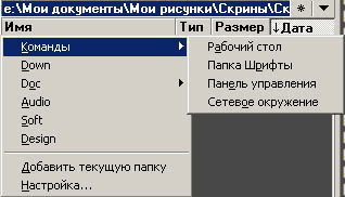

В прошлой статье мы настраивали колонки. Скачали и научились использовать плагин колонок ShellDetails. Сегодня я расскажу вам о "Меню избранных каталогов". Избранными называют те каталоги, которые используют чаще других. Само меню позволяет быстро переключаться между несколькими каталогами. Как обычно случается, папки (каталоги) на вашем винчестере разрастаются, и поиск нужного каталога превращается в рутину. А если за время работы вам надо часто возвращаться к папке, то возможность добавлять "Избранные каталоги" придётся вам по душе. Конечно, лучше один раз увидеть, чем... [ну вы знаете, да? Смотрите рис. 1]

Открываем меню
Самый удобный и быстрый способ открыть меню избранных каталогов - нажать сочетание клавиш Ctrl+D. Если вы привыкли работать мышкой, то открываем меню двойным щелчком на заголовке панели (отображающем текущий путь). Существует и специальная кнопочка со звёздочкой, находящейся в правой части того же заголовка. Как видите, проблем с запуском меню нет, да и быть не может. Всё понятно, быстро и удобно.

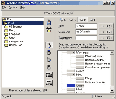

Запускаем Wincmd Directory Menu Customizer (программа работает без установки).
Рис. 2 |
Вверху рабочего окна вы увидите строчку C:\WINDOWS\wincmd.ini С этим файлом и работает утилита, изменяя и сохраняя в нём настройки избранных каталогов. В файле wincmd.ini хранятся и другие настройки вашего файлового менеджера. Если он по каким-либо причинам будет испорчен, то все ваши труды впустую. На случай, если программа испортит его, копируем файл в надёжное место.
Чтобы добавить избранные каталоги с помощью Wincmd Directory, нужно в левом окне выбрать папку и перетащить её в правое окно, с деревом закладок. Затем, не меняя папку в левом окне, нажимаем "F6", прописав тем самым в строке Command путь к нашей папке. Закладка добавлена.
Обратите внимание на пиктограммы с синими и чёрными прямоугольниками. Синий прямоугольник обозначает, как будет добавлена в меню наша папка. К примеру, 3-я пиктограмма сверху обозначает, что мы, перетащив папку, создадим подменю. Подменю очень кстати, когда количество избранных каталогов превышает 50. При вызове меню избранных каталогов в глаза бросается огромное количество закладок, подменю же позволит вам упорядочить ваши каталоги. Пример подменю ("Команды" и Doc) вы можете посмотреть на рисунке 1.
После осуществления настроек всех нужных каталогов сохраняем их, нажав иконку с изображением дискеты. Запускаем Total Commander, нажимаем Ctrl+D и любуемся нашими закладками.

Если не поленитесь, можно сделать подменю команды и поместить туда все самое необходимое. Как это показано на рисунке 1.
