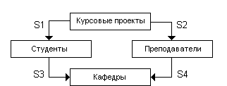

Комплексы БД удобно наглядно представлять в виде схем, где сами базы изображаются прямоугольниками, а связи между ними - стрелками. При поиске информации мы перемещаемся по этим стрелкам из одной базы в другую. В зависимости от того, что нужно найти, пути к базе, содержащей искомые сведения? могут быть различными. Возьмем в качестве примера комплекс из четырех БД - "Курсовые проекты", "Студенты", "Преподаватели", "Кафедры" - связанных между собою так, как показано на схеме. Причем:
  • БД"Студенты" содержит фамилии студентов и указание на кафедру, где учится;
  • БД"Преподаватели" - фамилии преподавателей и указание на кафедру, где работает;
  • БД"Кафедры" - список всех кафедр института;
  • БД"Курсовые проекты" - информацию о названии проекта, оценке, полученной за его выполнение? и информацию о студенте и преподавателе, участвующем в этом проекте;
  • S1-S4 - имена реляционных ссылок.
Чтобы получить список курсовых проектов, выполненных студентами кафедры ЭВМ, мы должны, пользуясь базами "Студенты" и "Кафедры", составить список студентов, занимающихся на кафедре ЭВМ, после чего, пользуясь этим списком и базой "Курсовые проекты", составить список проектов. В LeoBase для этого из базы "Курсовые проекты" делается запрос "\S1;S3\Кафедра = ЭВМ", то есть задается обращение к базе "Кафедры" через базу "Студенты". Если бы нам понадобился список проектов, которыми руководили преподаватели кафедры ЭВМ, запрос имел бы вид "\S2;S4\Кафедра = ЭВМ": путь от базы "Курсовые проекты" прошел бы уже не через базу "Студенты", а через базу "Преподаватели".
