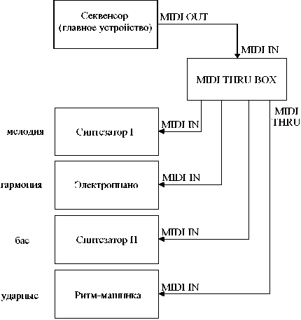

В секвенсоре воплощены многие преимущества MIDI. Рассмотренные выше варианты соединения двух клавишных инструментов, помимо несомненных достоинств, имеют и некоторые узкие места: исполнитель ограничен рамками конкретной партии, исполняемой на главном MIDI-устройстве. Секвенсор же способен помнить достаточно большое количество музыкальных партий, что позволяет одновременно задействовать для их исполнения несколько MIDI-устройств. Это свойство секвенсора особенно ценно в процессе создания аранжировки, когда возникает необходимость написать и, естественно, прослушать несколько различных инструментальных и вокальных партий. В качестве примера рассмотрим систему, в которой секвенсор играет роль главного MIDI-устройства и контролирует синтезатор, исполняющий партию мелодии; электропиано, исполняющее гармоническую партию; второй синтезатор, исполняющий партию баса, и, наконец, ритм-машинку, исполняющую партию ударных (рис.1). Музыкальная информация для исполнения всех четырех партий хранится в секвенсоре и может быть автоматически передана остальным устройствам системы для воспроизведения.
Рис.1 MIDI система с использованием секвенсора

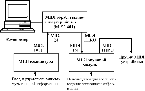

В состав компьютерной MIDI-системы, помимо собственно компьютера, по большому счету, может входить все что угодно, лишь бы это устройство обладало стандартным набором "MIDI IN - MIDI OUT - MIDI THRU". Функциональная схема одного из возможных вариантов подобной системы приведена на рис.2. Что такое компьютер и MIDI-клавиатура, понятно всем без исключения, хотя бы и по рисункам. А вот на звене "MIDI-обрабатывающее устройство - МIDI-звуковой модуль" хотелось бы остановиться поподробнее. Под фразой "MIDI-обрабатывающее устройство" (MIDI Processing Unit) подразумевается элемент компьютера, реализующий интерфейс MPU-401. Звуковой модуль (он же тон-генератор) представляет собой плату или отдельное устройство с Wave Table-синтезатором и набором образцов звучания, находящихся в ROM. В реальной жизни оба рассматриваемых элемента в подавляющем большинстве случаев объединены в одно устройство, именующееся, как многие уже догадались, звуковой картой. Справедливости ради надо отметить, что для получения достаточно качественного звучания чаще используется комбинация "звуковая карта - дочерняя карта" (например, Turtle Beach "Tahiti" и Yamaha "DB 50 XG"), реализующая подход, указанный на схеме. Для иллюстрации приведем также классический пример такого решения на базе изделий фирмы Roland (совершенно незаслуженно обойденных в ряде публикаций на данную тему): интерфейсная карта "MPU-401 AT" и дочерняя карта "SCB-55 GS" (рис.3), представляющая собой компьютерную версию известного модуля Sound Canvas "SC-55ST". Вы можете спросить: "Почему незаслуженно обойденных?" Потому, что "SCB-55 GS", быть может несколько уступая XG картам по количеству вариаций патчей и эффектов, обладает, тем не менее, не худшим качеством звука. Кроме того, судите сами, в любой мало-мальски приличной игрушке в Sound setup'е вы гораздо чаще встретите строку Roland Sound Canvas, чем, предположим, Ensoniq Soundscape, Yamaha DB 50 XG или Turtle Beach Tropez (думается, что, стыдливо прикрывая глаза ладонью, многие из нас подумают: "А ведь это тоже показатель!") Есть и еще одна достаточно серьезная причина, по которой тандем "MPU-401 AT" и "SCB-55 GS" заслуживает внимания. Дело заключается в том, что обычная звуковая карта предполагает подключение других MIDI-устройств через game port (он же MIDI port). Если же вы являетесь обладателем достаточно серьезного инструмента, то здесь вас могут подстерегать определенные неприятности - минимум, потребуется переходник, а в некоторых случаях при таком соединении придется сильно попотеть, разбираясь с драйверами, конфликтующими IRQ и т.п., чтобы получить от инструмента все, на что он способен. На "MPU-401 AT" стандартно устанавливаются мини DIN-коннекторы и подобной проблемы не возникает. К слову, подавляющее большинство инструментов профессионального уровня подключаются к компьютеру через последовательный порт (рис.4) или разъем SCSI, что также наводит на определенные размышления. Заслуживает внимания и PCMCIA вариант Sound Canvas - Roland SCP-55, являющийся чуть ли не единственной приличной звуковой картой для ноутбуков. В последующих публикациях мы планируем более подробно остановиться на практических аспектах функционирования собственно компьютерных систем, здесь же, не нарушая заявленных в первой части материала рамок, ограничимся лишь общими соображениями.
Рис.2 Функциональная схема MIDI-системы на базе компьютера

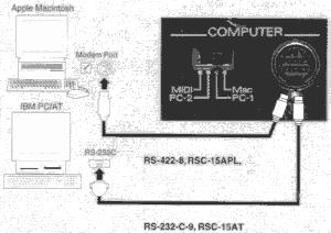

Рис.4 Вариант подключения MIDI устройства к компьютеру через последовательный порт

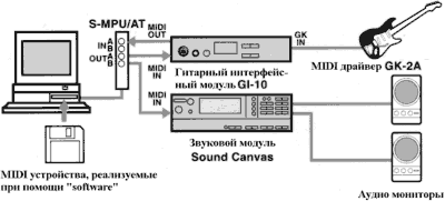

В настоящее время компьютерные MIDI-системы могут включать в себя не только клавишные инструменты, но и некоторые другие, казалось бы вовсе не приспособленные для этого. Пример MIDI-системы с использованием гитары представлен на рис.5. Для очень любознательных читателей не лишним будет узнать, что известный синтезаторщик Robert Moog планирует обеспечить возможность использования в MIDI-системах даже такого экзотического инструмента как терменвокс (изобретенного, кстати, Львом Семеновичем Терменом).
Рис.5 MIDI система, включающая гитару
