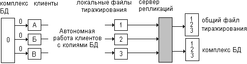

Понятно, что пополнение динамично изменяющейся базы данных будет идти быстрее, если над ней будет работать не один, а сразу несколько человек. В связи с этим встает важный вопрос обеспечения необходимого взаимодействия и согласования результатов их работы. Как известно, популярные СУБД, за малым исключением, не включают комплекса мероприятий для совместного ведения одной БД. В LeoBase такая система существует и называется она системой тиражирования. В данной процедуре есть нечто общее с родственной ей процедурой обновления, однако здесь все устроено несколько сложнее, ввиду того, что информация о коррекции данных БД поступает сразу из нескольких источников. Необходимый компонент этого - сервер репликаций, специальная программа, которая по окончании автономной работы клиентов совмещает результаты их работы для всего комплекса БД.
  • Полный процесс тиражирования показан на схеме, где "ноль" - первоначальное состояние БД, "А","Б","В" - имена клиентов, а "1","2" и "3" - изменения, проведенные каждым клиентом.
Процесс происходит следующим образом:
  • для ведения изменений идентичные копии БД поставляются всем клиентам и переписываются в их личные каталоги;
  • каждый клиент работает со своей копией БД, пополняя и изменяя ее;
  • в конце сеанса работы каждый клиент изготавливает специальный файл тиражирования, содержащий изменения БД, внесенные им;
на сервере репликаций происходит слияние этих файлов и устранение возможных конфликтов. В результате формируется общий файл тиражирования, содержащий изменения баз данных от начала текущего сеанса работы до текущего момента.

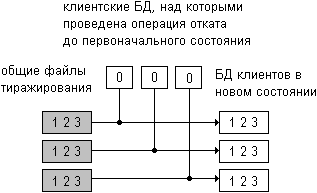

Другой способ позволяет избежать переписывания баз после объединения результатов работы клиентов в одной базе. Однако в этом случае сервер репликации, разумеется, должен решить дополнительную задачу - сгенерировать файл тиражирования сервера. Механизм этой стадии аналогичен получению Upgrade-файла, хотя в этом случае процедура проводится не обычной функцией проведения обновления, а родственной ей, из системы тиражирования. Вслед за этим, перед получением копий БД, все клиенты должны привести свои варианты базы к начальному виду. Добиться этого можно либо путем копирования в свои каталоги первоначального варианта базы данных (который идентичен для всех), либо более прогрессивным способом - откатом (отменой) своих действий за день работы с помощью специальной функции LeoBase. После этого клиенты проводят обновление своих БД, обрабатывая файл тиражирования сервера специальной процедурой.
Диаграмма действий клиентов в случае с откатом выглядит так:
