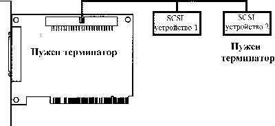

Присвоение каждому SCSI-устройству своего идентификатора первоначально осуществлялось при помощи имевшихся на нем перемычек. Такой достаточно логичный, но, возможно, не самый удобный подход в течение долгого времени создавал вокруг SCSI ореол пугающе сложного и чрезвычайно запутанного компьютерного явления. В немалой степени этому способствовала и необходимость терминирования SCSI-цепи. Поскольку соединение SCSI-устройств имело "строчную" архитектуру, то для обеспечения правильного функционирования всех устройств "строки" последняя должна была быть терминирована с обоих концов. Делалось это при помощи так называемых терминаторов, представлявших собой набор резисторов. Все SCSI-устройства, расположенные между концами строки, не должны были иметь терминаторы, либо могли иметь их в неактивном состоянии (Disabled) (рис.2а).

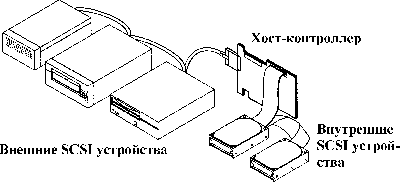

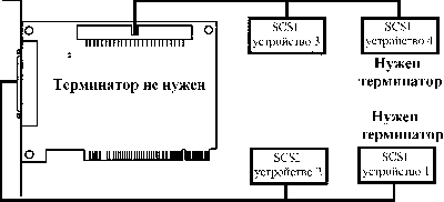

Наиболее сложная ситуация с терминированием возникала при использовании как внутренних, так и внешних SCSI-устройств (рис.2б) и заключалась в том, что хост-контроллер уже не являлся одним из оконечных устройств и не требовал терминатора (обычно имеющегося или активного по умолчанию). В современных модификациях SCSI-терминирование может осуществляться и программно.

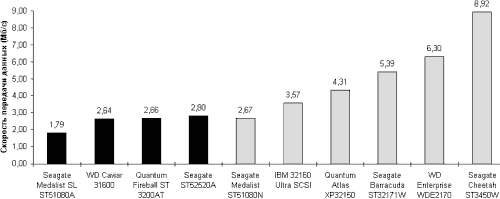

Говоря о различных модификациях SCSI, не следует забывать о том, что декларируемая скорость передачи данных зачастую представляет собой так называемую пропускную способность, т.е. максимальное теоретически возможное значение скорости передачи данных. Реальность же зачастую напоминает холодный душ. Дело заключается в том, что величина пропускной способности соответствует только фазе обмена. Как уже было сказано, фаза запроса и фаза подтверждения используются для нужд управления и совместимости SCSI-устройств. Передача соответствующих сигналов за время длительности этих фаз осуществляется в асинхронном режиме с использованием исходной 8-битной параллельной шины со скоростью 2-4Мб/с. Таким образом, реальная скорость передачи данных составляет около 60% от величины пропускной способности. Это соответствует скорости 6Мб/с для Fast SCSI-2 и Wide SCSI-2 и 12Мб/с для Fast Wide SCSI-2. После всех этих цифр иной неискушенный человек может начать воспринимать слово SCSI как своего рода насмешку или даже ругательство, в особенности с учетом засилья лукавой пропаганды достоинств IDE. Здесь можно сказать только одно: достоинства у IDE есть, и главное из них - меньшая стоимость устройств, оснащенных этим интерфейсом. Однако, когда речь заходит о производительности, то у IDE обнаруживается куда больше недостатков, чем у SCSI. Для иллюстрации данного утверждения приведен рис.3, на котором изображена реальная скорость передачи данных у ряда популярных жестких дисков с интерфейсами как IDE, так и SCSI.

Предусмотренная в SCSI строгая регламентация операций ввода/вывода имеет, помимо указанного недостатка, и ряд несомненных достоинств. По ходу статьи уже упоминался аспект совместимости. Дело заключается в том, что наличие управляющих фаз позволяет определять режим передачи данных конкретно для каждого SCSI-устройства в цепи. Решение о работе с тем или иным значением скорости передачи данных принимается для каждого устройства отдельно на этапе установления связи между контроллером и этим устройством. На практике это означает, что, к примеру, контроллер Ultra SCSI может обмениваться данными с устройствами с интерфейсом Fast SCSI-2, и, напротив, контроллер Fast SCSI-2 может работать с устройствами, оснащенными интерфейсом Ultra SCSI.

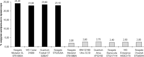

Еще одним преимуществом SCSI является низкая загрузка центрального процессора. Регламентация операций ввода/вывода и главным образом наличие хост-контроллера, "снимающего" с центрального процессора большинство функций управления процессом обмена данными SCSI-устройств, позволяет говорить о гораздо более высокой эффективности SCSI, нежели IDE. Об этом же свидетельствует и рис.4, на котором отражено использование центрального процессора (в процентном соотношении) рядом жестких дисков с интерфейсами SCSI и IDE.
