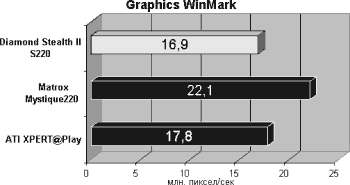

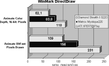

Что же касается производительности данного видеоакселератора, то тесты Ziff-Davis Winbench подтвердили наши предположения: искусство программистов Diamond Multimedia в деле написания быстрых драйверов сделало свое дело и на двухмерных операциях "Stealth II S220" показывает приличные, хотя и не рекордные, показатели. На рисунке 3 видно, что "Stealth II S220" несколько отстала от плат ATI XPERT@Play и Matrox Mystique220 в тестах Graphics WinMark. То же самое мы видим и в тестах WinMark DirectDraw (рис.4).

Однако, здесь не следует забывать, что и ATI XPERT@Play, и Matrox Mystique220 - платы гораздо более дорогие и относящиеся к другому классу, и тут уж, как говорится, никуда не деться - репутацию следует оправдывать.
