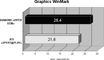

Прежде чем перейти непосредственно к оценке 3D-производительности героев этого своеобразного "забега", хотелось бы отметить, что первые два "участника" ("XPERT@PLAY" и "VIPER V330") являются универсальными 2D/3D-видеоакселераторами, поэтому для них немаловажными являются и показатели, продемонстрированные на двумерных тестах. "MONSTER 3D", в свою очередь, - ничто иное, как внешний, исключительно трехмерный акселератор, базирующийся на чипсете 3Dfx "Voodoo" и требующий для нормальной работы компьютера наличия основной видеоплаты. Естественно, что ни о какой оценке двумерной производительности применительно к "MONSTER 3D" речи быть не может. "VIPER V330" создан на основе чипа NVIDIA Corp. "RIVA 128", который имеет заслуженную репутацию быстрейшего 2D/3D-чипа на сегодняшний день. Нет ничего удивительного в том, что "VIPER V330" на двумерных тестах значительно опередил "XPERT@PLAY". Его показатель Graphics WinMark составил 26,4 млн. пикселей/сек против 21,6 у "XPERT@PLAY" (рис.1).

В пользу платы "VIPER V330" свидетельствует и следующий факт: на этом же компьютере, при схожем наборе установленного ПО, протестированные ранее видеоакселераторы MATROX "MILLENNIUM II" и "MYSTIQUE220" показали результаты на уровне 25-26 млн. пикселей/сек.

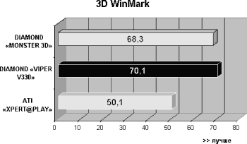

Говоря о 3D-производительности, на мой взгляд, следует подразумевать под этим не только показатели собственно быстродействия, но и количество аппаратно реализованных функций трехмерного ускорения, и, главное, их качество. Как показали результаты тестирования, здесь есть над чем "поломать" голову. С быстродействием особых неожиданностей не возникло: первое место с показателем 70,1 заняла плата "VIPER V330", второе - с очень незначительным разрывом (можно даже сказать "с разрывом в пределах погрешности измерения") "MONSTER 3D" (68,3) и третье - с показателем 50,1 плата "XPERT@PLAY" (рис.2).

Такая расстановка сил в целом соответствует общепринятому мнению на счет трехмерных способностей каждой из протестированных плат. Особое же внимание хотелось бы заострить на качестве трехмерных функций, благо 3D Winbench 97 позволяет это сделать, хотя и при помощи простейшего критерия "хорошо-плохо". Впрочем, я не вижу большой беды в том, что, помимо вышеназванного критерия, в дело будут вовлечены и наши субъективные впечатления.
