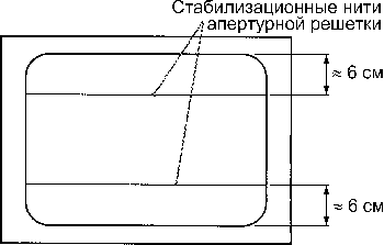

Трубки с апертурной решеткой формируют обогащенные насыщенными цветами, более яркие изображения, чем с теневой маской, т.к. люминофор в таких ЭЛТ нанесен в виде вертикальных полосок, разделенных тонкими металлическими проволочками, которые меньше заслоняют экран (рис.2).

Рис. 3
