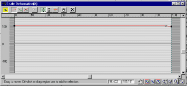

MAX предоставляет пять инструментов деформации: Scale (Масштаб), Twist (Скрутка), Teeter (Качка), Bevel (Скос), Fit (Подгонка).
Нас интересует деформация масштаба, опишем вкратце её применение. Деформация применяется к объекту как модификатор. При выборе какой-либо деформации вызывается окно диалога с диаграммой. Работа с этим окном во многом напоминает работу с Track View в режиме функциональных кривых. На сетке диаграммы имеется линия красного цвета. Эта линия (кривая деформации) является графиком величины деформации сечений в зависимости от координаты пути. Положение кривой, её внешний вид определяется управляющими точками.
Вы можете добавлять, удалять или перемещать эти точки при помощи инструментов инструментальной панели. Отрегулируйте вид кривой деформации масштаба как показано на рисунке.
Взглянув на окно проекции, вы заметите, что у нашего текста появилась кромка. Поэкспериментировав с видом кривой, можно получить разнообразнейшие формы.
