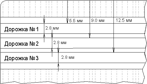

Типовое расположение дорожек на магнитной полосе банковской карточки показано на рис. 2.
Рис. 2
Если карточку расположить магнитной полоской к себе, так, чтобы полоска была снизу карточки, то данные записаны слева направо.
