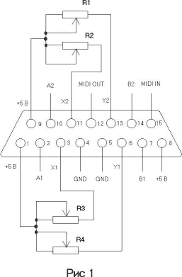

Взаимодействие джойстика с компьютером осуществляется посредством Game/MIDI-порта (находится на звуковой плате рядом с аудиогнёздами), к которому можно подключить до двух манипуляторов. Как видно из рис. 1, с контактов 1, 8, 9 снимается питающее напряжение 5 В; 4, 5 - общий провод; к 2, 7 и 10, 14 подключаются кнопки A1, B1 (1-й джойстик) и A2, B2 (2-й джойстик); 12, 15 - выход и вход MIDI (порт используется для подключения как игровых, так и MIDI-устройств); к контактам 3, 6 и 11,13 подключаются, соответственно, переменные резисторы R3, R4 (1-й дж.) и R1, R2 (2-й дж.), служащие для изменения координат X и Y в аналоговых манипуляторах. Всё достаточно просто.
Вообще джойстики бывают с пропорциональным (аналоговым) и дискретным управлением. В первом случае наблюдается зависимость какого-либо действия от угла наклона рукоятки джойстика. К примеру, угол поворота автомобиля в автосимуляторах при наклоне рукоятки в сторону будет зависеть от величины этого наклона, а скорость - от положения рукоятки относительно горизонтальной оси. Конструктивно это достигается расположением внутри джойстика двух переменных резисторов, движки которых связаны с рукояткой. При отклонении последней по одной оси изменяется сопротивление первого резистора, по другой - второго. В дискретных манипуляторах переменные резисторы заменены микропереключателями. Поэтому плавное управление у них отсутствует. Кроме рукоятки (крестика), стандартный джойстик имеет две и более кнопок, на которые можно назначить какие-либо дополнительные действия.

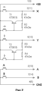

Из-за более сложной конструкции такие преимущества пропорциональных джойстиков, как плавность и точность управления в различных симуляторах, одновременно оборачиваются недостатками в играх, требующих от игрока мгновенной реакции на изменение ситуации. С трудом представляется управление при помощи аналогового манипулятора в какой-нибудь динамичной "стрелялке". После пары дней активных боевых действий рукоятка и корпус джойстика могут перестать существовать как единое целое. Значительно удобней и надёжней в играх подобного плана дискретные манипуляторы. Их простота позволяет без особых усилий доработать гэймпэд от игровой видеоприставки в джойстик для ПК.
От старой конструкции манипулятора потребуются только корпус, кнопки и их контакты. Поэтому можно использовать джойстик с испорченной электроникой. Все проводники, идущие к контактам кнопок и крестика, нужно перерезать, а вместо них подпаять схему, собранную по рис. 2.
Схема несложная, поэтому собрать её может даже человек, не сильно сведущий в радиоэлектронике. Все элементы, включая разъем для Game-порта, можно приобрести на радиорынке в Ждановичах. По приведённой схеме к игровому порту можно подключить два джойстика. Однако в этом случае на каждый манипулятор приходится по две кнопки, что в ряде игр недостаточно. Поэтому, если вам достаточно и одного джойстика, то можно увеличить количество кнопок в устройстве до четырёх. Для этого используются контакты разъёма, предназначенные для кнопок A2 и B2 второго манипулятора (10 и 14 контакт). Для соединения гэймпэда с разъёмом нужен 6-жильный кабель (в случае с четырьмя кнопками - 8-жильный).
Если вы всё сделали правильно, то джойстик должен заработать сразу (лично у меня так и произошло). Для того, чтобы в этом удостовериться, кликните по разделу "Игровые устройства" Панели управления. Нажмите кнопку "Добавить" и в появившемся списке выберите "Джойстик (2 оси и 2 кнопки)" или "Джойстик (2 оси и 4 кнопки)". После этого нажмите кнопку "Свойства" и выполните калибровку манипулятора. Откалибровав джойстик, выбираем закладку "Проверка" и, нажимая на кнопки и крестик устройства, удостоверяемся в его полной работоспособности.

Аватар пользователя Виктор
Если схема аналогового джойстика на рис.1 изображена полностью, то какие номиналы у резисторов R1,R2. Если нет, то где можно взять полную принципиальную схему аналогового джойстика?
Аватар пользователя vitali
номиналы этих резисторов не имеют принципиального значения - они просто изменяют напряжение на входе X1,Y1(X2,Y2) от 0В до 5В, что в принципе можно сделать, используя резистор любого ноиминала.
Аватар пользователя Mario
ИМХО 33-100 кОм будет нормально. Меньше не стоит - чтоб питание не "проседало", больше - появятся мертвые зоны у краев.

Аватар пользователя Витек
Подскажите, пожалуйста, если подключать Сеговский джойстик, как сделать чтобы работало больше 2х кнопок???

Аватар пользователя Сергей Ширко
to Витек
В ближайшее время постараюсь рассказать на страницах"КВ" о том, как подключить джойстик к ПК не только от приставок Sega, но и от Sony Playstation, Super Nintendo и др. При этом должны работать все кнопки и манипуляторы, присутствующие на джойстиках.
