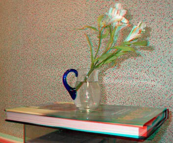

Итак, будем считать, что стереопару мы получили (см. рис.). Теперь надо ее свести (в компьютере) для просмотра. Программ, умеющих делать из стереопары готовую картинку под тот или иной способ просмотра, на самом деле существует масса. Хорошая подборка ссылок имеется по адресу www.stereo3d.com/applications.htm. Я бы рекомендовал 3D Stereo Image Factory (members.aol.com/threedr) и 3D Combine (www.photoalb.com/combine). Первая удобнее, но бесплатно доступна только демо-версия без возможности сохранения (к тому же, что противнее, она наклеивает метки "Demo" на готовые картинки). Вторая чуть уступает по своим возможностям, зато это полнофункциональная "шаравара". В общем, выкачиваем одну из программ, загружаем в нее левую и правую картинки и выбираем, как смотреть. Да, еще надо указать программе точку, по которой сводить кадры. Точка должна быть видна на обеих картинках и находиться на одной высоте. В простейшем случае будем сводить под анаглифические очки (красно-синие или красно-зеленые - все зависит от имеющихся светофильтров). В результате получится стереокартинка (в газете печатать ее смысла не имеет, поскольку нужна цветная печать, а вот на сайте мы ее выложим). Вот мы и получили настоящее объемное изображение, причем цветное. И на всю операцию потребовалось минут 15-20, не больше. Зато сколько удовольствия! Очень советую поэкспериментировать, если есть возможность. И зайдите на сайт - посмотреть, как выглядит результат. Кстати, для лучшего понимания процесса советую почитать справку к 3D Stereo Image Factory - там очень много интересной информации.

А вот готовая сведенная цветная стереопара. Сделана для красно-синего комплекта светофильтров. Красный на левый глаз.
