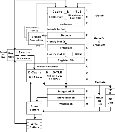

Архитектура процессора VIA C3 на ядре Samuel-2
Ядро Samuel-2 (кодовый номер C5B) является дальнейшей модификацией того, на котором базировался первый процессор C3. Изменения, в основном, затронули только кэш (появился кэш второго уровня) и блок предсказания ветвлений (увеличен объем его буферов). Структурная схема ядра процессора Samuel-2 представлена на диаграмме.
Общая длина конвейера процессора составляет 12 стадий - от выборки инструкции до записи результатов. Тем не менее, само исполнительное устройство не конвейерное. Кроме того, насколько мне позволяют судить мои познания в области микропроцессоров, у VIA имеется множество других недостатков. Его ядро не суперскалярное - процессор не может параллельно обрабатывать несколько инструкций, и потому пропускная способность ограничена одной инструкцией за такт. Даже первый Pentium имел второй конвейер. Допускаю, что не все программы оптимизированы с учетом распараллеливания потока команд, но современные процессоры применяют механизм переупорядоченного выполнения (out-of-order execution), который позволяет "скармливать" команды процессору в оптимальной последовательности. Samuel-2 этот прием не использует, так как все равно не способен исполнять команды параллельно.
Еще один примечательный момент - блок FPU (но не MMX/3DNow!) процессора VIA работает на половинной частоте. Нечто подобное имеет место в архитектуре Pentium-4: у этого процессора блок ALU работает вдвое быстрее FPU.
У Samuel-2 нет также механизма преобразования x86-инструкций в RISC-подобный набор команд. Впрочем, кое-какие действия в этом направлении все же предпринимаются: процессор аппаратно выполняет только ограниченный набор инструкций, а редко используемые команды x86 заменяются микропрограммами, загружаемыми из ПЗУ.
Как объясняют разработчики, они намеренно пошли на сокращение конвейеров и упрощение архитектуры, чтобы обеспечить малый размер ядра и низкое потребление энергии. Этому же способствует динамическое управление потреблением энергии - многие блоки процессора при простое способны отключаться. Тем не менее, процессор имеет большие внутренние кэши, которые, как известно, требуют особенно много места на кристалле. Почему разработчики потратили столько места на 192 Кб памяти, если они так заботятся о размере кристалла? Загадка…
