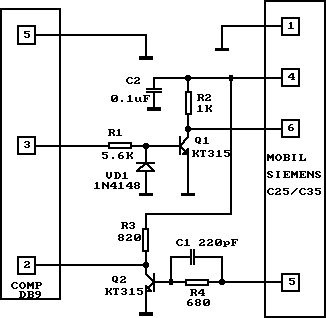

Решил приобрести для своего сотового телефона Siemens С25 кабель для связи с компьютером. Но узнав цену, призадумался. Что же в нем такого сложного, что он стоит почти 50 у. е.?
Сложного в нем практически ничего нет. И почему Siemens хочет за него такие деньги, я не знаю. В кабеле реализован простейший преобразователь уровня сигналов, собрать который может любой человек, мало-мальски знакомый с электротехникой и паяльником. Я приведу одну из самых простых схем.
Все детали можно приобрести на рынке в Ждановичах. Стоимость электронных компонент - около 2000 ББР, разъем для подключения к компьютеру можно взять от старой мыши. От нее же пойдут в дело и провода. А вот что касается разъема к телефону, то здесь могут возникнуть определенные трудности с приобретением. Я бы рекомендовал купить дешевое китайское зарядное устройство и срезать с него необходимый разъем. Теперь о сборке. Все детали паяются навесным монтажом в "паук". После спайки проверяем работу кабеля. Если все в порядке, то заливаем детали эпоксидным клеем и монтируем схему в разъеме телефона. Да, кстати, этот кабель подходит не только к 25-й модели, но и к 35-й тоже.

Про шнурок это хорошо, но лучше выписать с Dallas Semiconductor микросхему, специально для этого предназначенную.
MAX 3232
Она так и называеться "преобразователь интерфеса" Две микросхемы можно выписать как образец бесплатно. :-)
http://ch.telemost.ru/cellular/cable.htm
