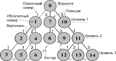

Чтобы представить нагляднее, из каких элементов состоит иерархия, рассмотрим ее как структуру данных вне зависимости от какого-либо конкретного объекта (он может быть любой, например, словарь). Все записи, относящиеся к объекту, размещаются в позициях, связанных между собой так, как показано на рисунке:
Позиции отдельных записей располагаются таким образом, что каждая из них может быть связана с несколькими подчиненными и только одной вышестоящей позициями. Например, запись, содержащая ключевое слово, будет вышестоящей позицией по отношению к позициям, содержащим его возможные значения. Позиция, для которой вышестоящая отсутствует, является вершиной иерархии (словарь как единый объект). Позиции, не имеющие подчиненных, образуют контур иерархии (например, отдельные фразы или значения слов, не имеющие устойчивых словосочетаний), а цепочка связей, соединяющая позицию контура с вершиной, - иерархическую вертикаль (например, словарь - карта - географическая - контурная).
Позиции, отстоящие на равное число отрезков вертикали от вершины, образуют уровни (например, уровень 1 - ключевые слова, уровень 2 - возможные значения слов, уровень 3 - фразы), состоящие из локальных списков, каждый из которых подчинен только одной вышестоящей позиции (например, к слову "карта" относятся: географическая, игральная, электронная). Место каждой позиции в локальном списке соответствует ее порядковому или списочному номеру.
Для того, чтобы обеспечить возможность однозначного воспроизведения данных вместе с иерархическими связями, можно было бы вместе с содержанием каждой записи сохранять также соответствующие ей номер уровня и списочный номер. Тогда, записывая содержание позиций данных последовательно по их списочным номерам, сначала первого уровня, затем второго и т.д., можно было бы сохранить всю необходимую информацию как о содержании, так и об иерархической структуре объекта. Однако в этом случае при внесении изменений разбираться в хитросплетениях номеров уровней и списочных номеров позиций было бы довольно сложно. Если же избрать иную последовательность расположения записей на носителе, при которой приоритет всегда имеют подчиненные позиции, то необходимость в сохранении списочных номеров отпадает, т.к. они могут определяться логически, исходя из последовательности записей и характера изменений (увеличения, уменьшения) номеров уровней. В этом случае расположение каждой записи относительно других должно соответствовать ее абсолютному номеру, который однозначно определяется логически так, как показано на рисунке.
