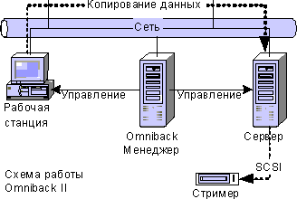

Omniback - это клиент-серверное приложение, он расставляет своих агентов на компьютеры, данные с которых предполагается копировать (см. схему), после этого агент может взаимодействовать с другим агентом, который установлен на сервере с подключенным стримером, и копировать данные по сети непосредственно на ленту.
Всеми процессами управляет программа-менеджер, установленная на одном из серверов. Она хранит спецификации (что и куда копировать), расписание (когда и какие запускать спецификации) и базу данных по кассетам. Вся информация, как то: скопированные объекты и использованные ленты - хранится в общей базе данных и доступна как для просмотра, так и для генерации статистики.
