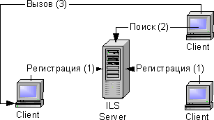

В случае использования ILS-каталога (рис. 1) все NetMeeting-клиенты должны быть настроены на работающий ILS-сервис (Internet Locator Service), который входит в состав Windows 2000 Server, но по умолчанию не устанавливается.
Рис. 1. Использование ILS-сервера
Работает он довольно просто - все клиенты, которые запускают NetMeeting, автоматически регистрируются в этом каталоге (при правильной настройке клиентов), после чего их можно вызвать простым выбором из списка либо через поиск.
Для регистрации в каталоге используется та информация, котору вы вводили при первом запуске NetMeeting. Помните, что от полноты и достоверности информации, которую вы введёте, зависит комфортность пользования ILS-каталогом. Каталог отображает у кого запущен NetMeeting, но не отображает состояние клиента, т.е. если человек отсутствует на рабочем месте, но у него запущен NetMeeting, то в каталоге он всё равно будет в состоянии "online".

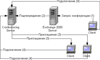

При использовании конференс-сервера (рис. 2) практически вся работа по установке конференции выполняется им.
Рис. 2. Использование конференс-сервера
Для создания конференции нужно послать запрос на конференцию с указанием участников. Делается это стандартным запросом "Meeting request" (запрос встречи) через MS Oulook или Outlook Web Access (пользовательский веб-интерфейс в Microsoft Exchange 2000). При этом конференс-сервер сам проверит личные календари всех участников и, если в запрошенное время все они свободны, запланирует конференцию и разошлёт всем участникам приглашение. Приглашение выглядит как запись в Outlook-календаре, но имеет кнопку "Join Conference" (присоединиться к конференции), нажав эту кнопку в запланированное время, клиент подключится к конференс-серверу и войдёт в конференцию. При использовании конференс-сервера как приложение для работы в конференции используется уже Internet Explorer, который служит интерфейсом к конференс-серверу. В своём окне IE запускает локальные NetMeeting'и в виде объектов веб-страницы, так что становится возможным видеть (при наличии у них камер) всех участников конференции, а также управлять конференцией.
Эти два способа создания конференций различаются не только по виду установления соединений, но и по возможностям. Так, в независимом режиме (без конференс-сервера) ограничивается число участников, которые могут использовать голос и (или) видео - их может быть только два. К конференции могут подключаться ещё участники, но они будут вынуждены обходиться без звука и видео. В режиме с использованием конференс-сервера эти ограничения снимаются, поскольку функции трансляции голоса и видео по сети берёт на себя сервер. Однако для установки конференс-сервера требуется установленный Microsoft Exchange 2000, для которого, в свою очередь, требуется домен Windows 2000. Что, может быть, несколько громоздко, но это есть цена за тесно интегрированные сервисы в ПО от Microsoft, рассчитанные на корпоративное использование.

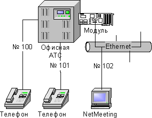

Тем не менее, возможности NetMeeting и на этом не заканчиваются. Являясь приложением, которое поддерживает стандартные протоколы для IP-телефонии, оно может, при наличии аппаратного обеспечения, интегрироваться с офисной АТС (автоматической телефонной станцией), при этом выступая как обычный телефонный аппарат, который будет иметь свой телефонный номер.
Рис. 3. Интеграция NetMeeting и офисной АТС
Однако такие решения стоят довольно недёшево и требуют не только офисную АТС высокого класса, но и дорогостоящий модуль для неё.
