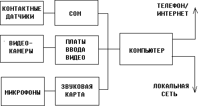

Реализуется система безопасности на базе компьютера приблизительно следующим образом (смотрите схему).
Имеется, собственно, компьютер, к которому через платы ввода видео подключаются видеокамеры. Для подключения микрофонов обычно используют стандартную звуковую карту. Датчики на размыкание/замыкание подключают либо к тому же COM-порту, либо к отдельной, разработанной для этих целей, плате. Возможно подключение дополнительных исполнительных устройств: сирена, запорные замки и т.п. Сам компьютер через модем подключается к телефонной линии и, соответственно, к интернету. Кроме того, возможно объединение базового компьютера с другими ПК посредством локальной сети. Все это "добро" находится под управлением специально разработанного программного обеспечения (ПО). В случае совершения преступления возможности компьютерной охранной системы позволяют отправить голосовые сообщения на заранее выбранные телефоны, оповестить хозяина посредством сотовой и пейнжинговой связи, высказать злоумышленникам свое мнение по поводу их умственного развития (можно в "крепких" выражениях), запереть входную дверь, включить сирену и т.д., и т.п. В свою очередь, наличие видеоматериала с записью совершения преступления окажет помощь в его раскрытии.
